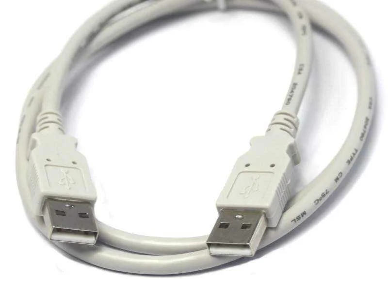

una kelangan mo ng ganito
usb data cable male - male
kung wala . pede kang gumawa kumuha ka ng dalwang usb charging cable
cut mo lang tapos pag duksungin ayon sa colors
