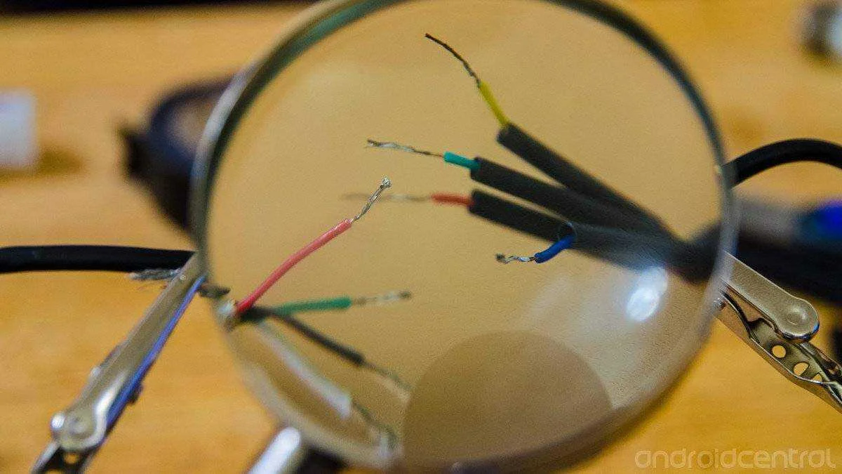

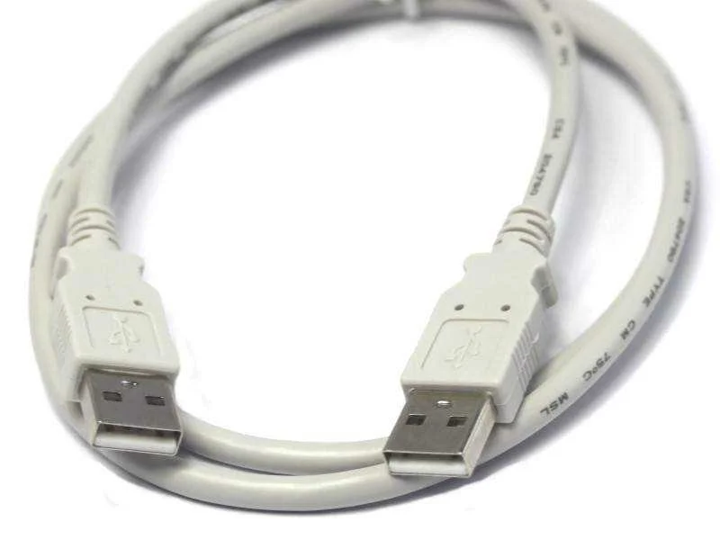

una kelangan mo ng ganito
usb data cable male - male
kung wala . pede kang gumawa kumuha ka ng dalwang usb charging cable
cut mo lang tapos pag duksungin ayon sa colors

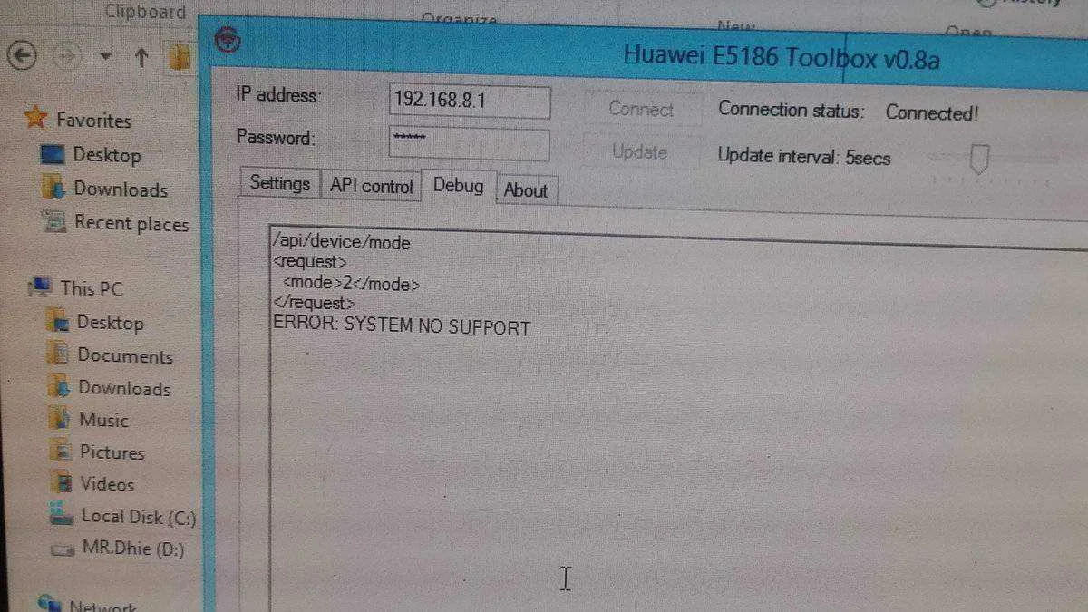

Need help toolbox pano kaya ma fix ung error? Dko tuloy ma open line old 936 ng kpatid KO Sana may mkatulong tnx po ng advance
