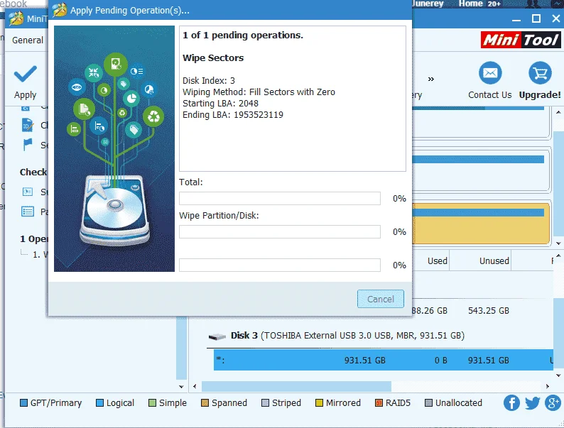

Yung 1TB Toshiba External HardDrive .
Pag cinonnect ko sya sa pc. Diretso mag pop up yung Reformat this drive etc...
Tpos pagnireformat ko success lumabas.. Tpos mayamya pag unplugat plug in ulit. Ganun parin lumalabas.. Dami kong search sa youtube at google wla paring epekto.
Somebody help me!
Newbie here
Kahit mabura na yung filea basta tumino lang sya!!
Try mo tangalin sa lalagyan niya yung hard drive. Tapos e saksak mo gamit yung sata cables sa loob ng PC mo (parehas lang chord nyan sa internal HDD). Baka sira na casing nya (yung enclosure)
now you have tried some software, why not try to remove it from its enclosure and directly plug it to your pc? sometime could be bad enclosure needing to be replace.
sir kumosta po... gumana po ba ang binigay ko sa eyo? pag hinde gumana... sundin mo ang sabe ni boss d3c2000 & sin of dragon para malaman natin kong ang enclosure ba ang my problema o ang hard disk... pero bago mo boksan ang external mo ponta ka mona sa disk management at tingnan mo ang status ng external... at pake SS nalang para ma evaluate natin kong boboksan ba natin ang enclosure mo...
maaring hardware problema o HDD na...need mo na lang katulad nga ng sabi ng mga ka PH natin eh kung enclose siya paki tanggal at pakikabit sa pc rekta para malaman kung yung enclosure or HDD na ang may problema..baka sa IO error siya ng enclosure....paki chck din ng hdd kung walang erros at hindi corrupted ang partition
Hala !! Salamat tlga sa inyong mabilis na respo! Pasensya tlga wala akong ka alam alam sa ganitong bagay. ..
Ang ginawa ko nakaraan nag download ako ng MINI TOOL PARTITION WIZARD.
tpos ni reformat ko sa EXFAT ... Tpos pinabayaan ko lang.. Ayaw naman gumana at ma safely remove ang ginawa ko tinanggal ung cord tpos binalik.. Ayun gumana sa reformat pero ni restart ko yung pc... Tpos nakasaksak prin yung external maya maya ... Lumabas sya na wlang laman na atska tinanggal ko nalang. Hanggang ngyun d ko na sinubukan iplug in .... Dhil na busy kc ako baka kc may tupak na tlga to or ok na kaya yun. Salamat sa lahat mg tumulong ..
