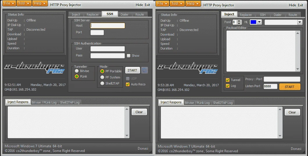

Mam/Sir, madami po ko nakikita na napapagana si modem 936 using http injector. Tinry ko po yung yung import ng hpi, tapos ayaw pa din. Disconnected pa din nakalagay, tapos ayaw mag connect. Ito po yung settings ko bago mag import ng hpi file. Iba iba din po bang settings per hpi? Salamat po ng madami mga ka PHC!! <3
APN.. DEBRAND... May mga ganun pa po ba?! Pano po yun?! Ang ginawa ko kasi... Di ko binayaran, edi na disconnect na, tapos , binilhan ko bagong globe. Tapos nag ppromo lang ako ng gosakto70, yung 1 gig na internet para magamit. Pano po yung debrand debrand na yan? kailangan po talaga? SIR MARAMING SALAMAT PO TALAGA SA MGA TULONG!! (y)

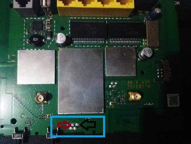

Preparation...
Plug flasher baklasin mo yung modem tingnan mo yung pic pag dikitin mo yung 1&2
Plug Power pag d umilaw bitawan muna pero kung umilaw ibig sabihin d nag dikit yung dalawang bilog ulit ka
Plug USB

Preparation...
Plug USB
