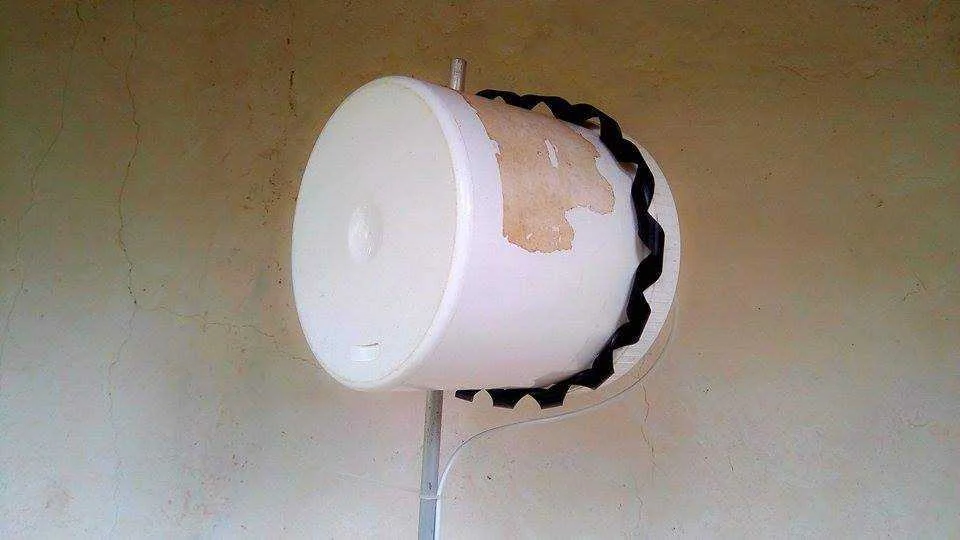

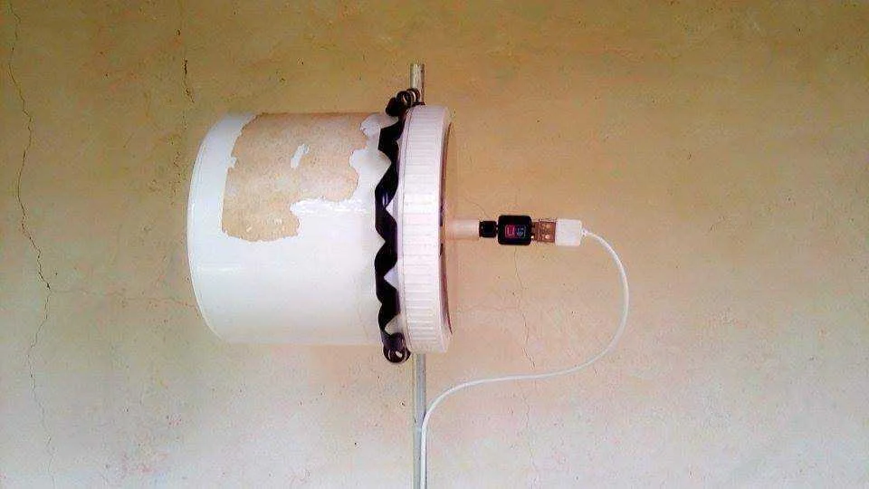

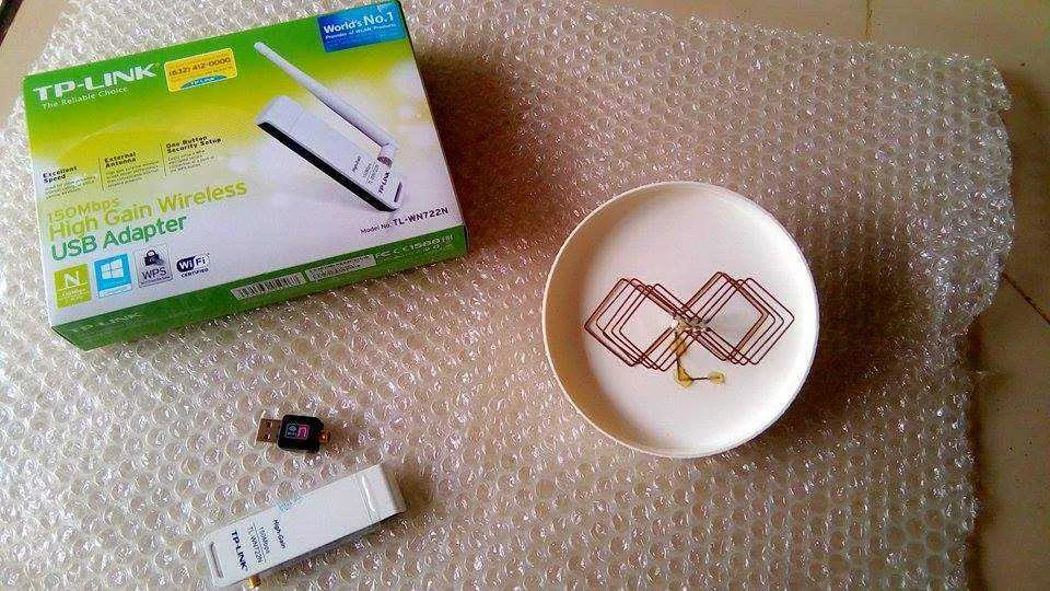

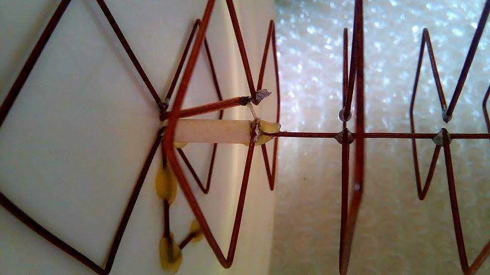

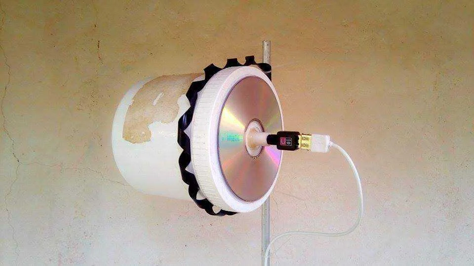

share ko lang yung diy wifi antenna ko ..kung gusto nyo rin gumagawa watch nyo lang itong channel sa youtube...

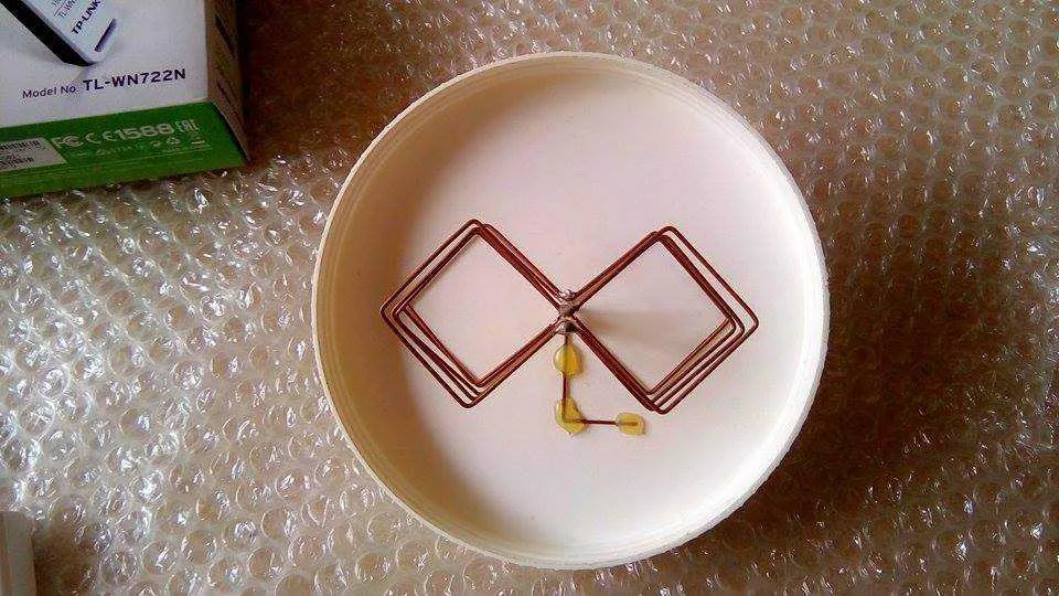

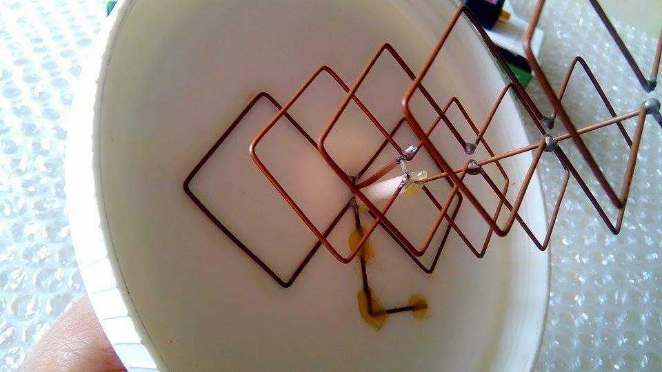

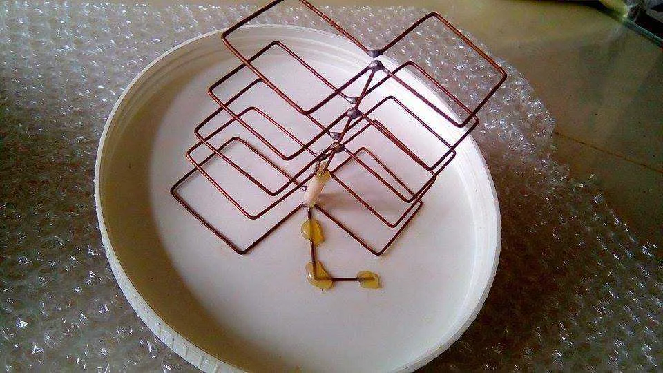

ito naman yung base sa ginagawa kong DIY antenna BIQUAD+YAGI
gamit ko ay mga recycled items at konti hardware tools sa paggawa..
cable tv copper wire
nutella container

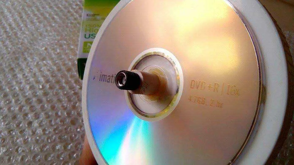

dvd disc for maximize reflection signal
tv antenna element para sa stand...
zip ties
glue gun and stick
soldering iron and solder
usb wifi sa lazada
tp link tlwn722n
usb signal booster 10m cord

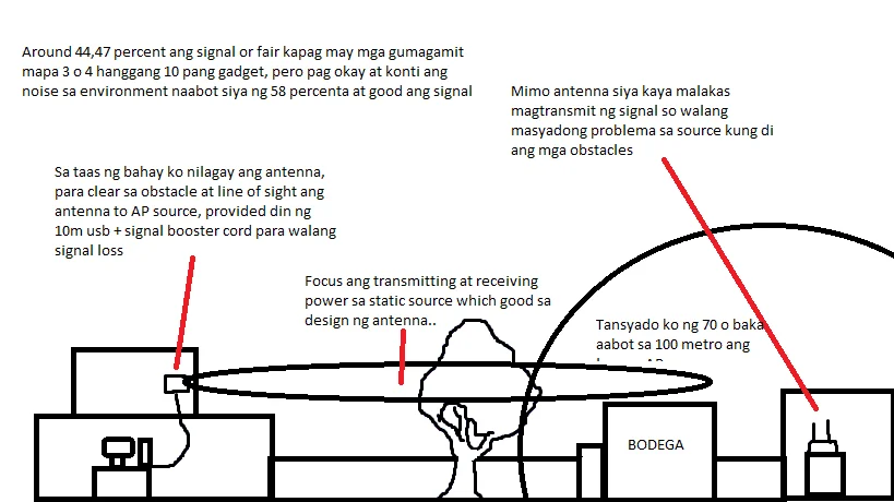

by the way nagshare yung friend ko na wifi niya kaso medyo di stable ang signal kaya ako gumawa nito..
with permission ito..

pwede yan boz sa modem b315?
puwede tol kaso need mo ng rp sma connetor tapos kontian mo lang yung haba ng cord para di ma degrade yung signal or magsignal loss ....natry ko na rin yun antenna mismo ng globe, tapos malapit pa sa tower ng ilang lakad kaso nagkakaroon ng loss at conflict kasi mahaba haba yung cord...

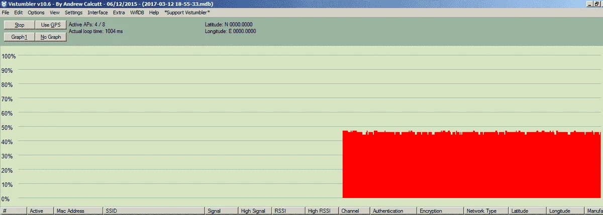

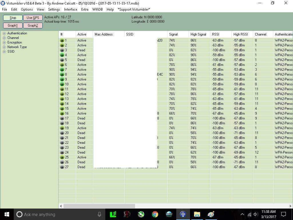

ito puro stability graph niya eh kapag yung tplink medyo mahina pero stable siya di masyado nagddrop yung signal base sa obserbasyon ko...
minsan gumamit ako nun sa cdrking na usb wifi kaso palpak di magandang usb wifi ng cdr eh
try mo muna tol yung biquad antenna tapos isang cord setup lang ang gawin mo sa globe mo make sure na follow mo ng ayos yung tutorial with precise measurement or kahit konti lang
advise ko try mo ito...biquad antenna the best talga yan sa wifi for first at effective..
lupit stable siya...

needed talaga ng malakas ng wifi adapter at kung medyo starting palang sa ganito feat recommend ko yung biquad antenna dun muna tayo start kasi bukod sa madali siya gawing..kahit medyo sablay yung measurement ng ilang mm eh papalo parin bastas may materyales kayo...

yup may clip akong images although stable siya medyo konti lang dito ang may wifi para ma test ko pa yung gawa ko pero sa stability okay naman siya....needed ko lang talaga ng mas malakas na wifi card katulad ng original alfa cards saka di siya dipole type eh directional kasi ito para sa stability kasi lol gamer eh. hehehe
