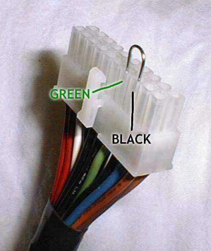

jumper mo yung power supply para malaman mo kung sira ba talaga.
kuha ka ng paper clip itusok sa mo dito sa kulay green at black.

kung umikot yung fan sa PS mo it means buo yung powersupply mo.
