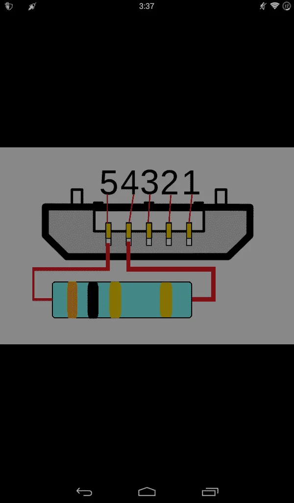

madali lang yan bro... gawin mo nlang yan... wag mo na pansinin yung resistor... piraso lang ng wire ang kailangan mo solved na yan

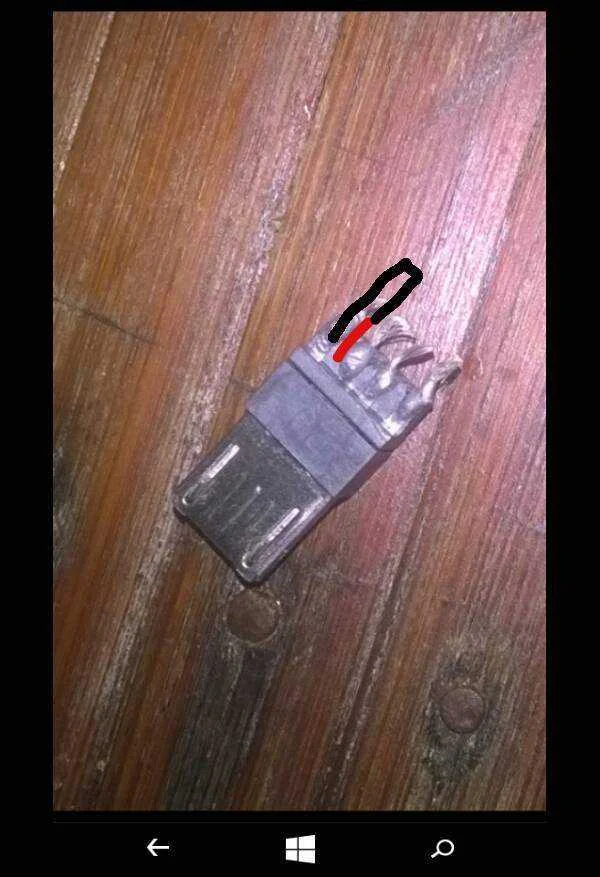

sir bakit ganon di ako makakuha ng 5 pin sa charger lagi nalang pag binubuksan ko sir 4 lang nilalagyan ng wire di ko yuloy alam sir kung saan ikokonekta.
sir bakit ganon di ako makakuha ng 5 pin sa ger lagi nalang pag binubuksan ko sir 4 lang nilalagyan ng wire di ko yuloy alam sir kung saan ikokonekta.
kailangan kasi yung 5 pins na usb connector... mejo mahirap nga mag hanap nun kaya ako pag bibili sunisilip ko kung 4 o 5 pins... hanap ka nalang sa kapitbahay mo or bili ka orig na cord
ganun talaga bro... basta 5 pins okay na... kailangan mo lag talaga i tap yung line 5 sa pang apat na pin na walang wire...

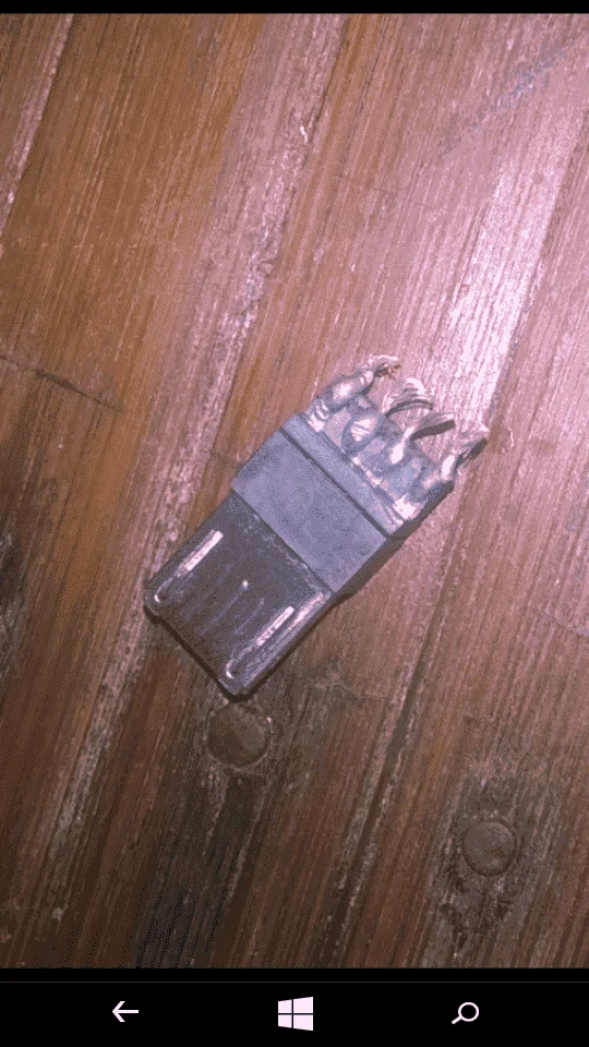

Ganto sir nakikita ko lagi. Pinipilit ko sir hanpin yung pang lima. Wala talaga sir eh. Salamat sir sa mga tulong
