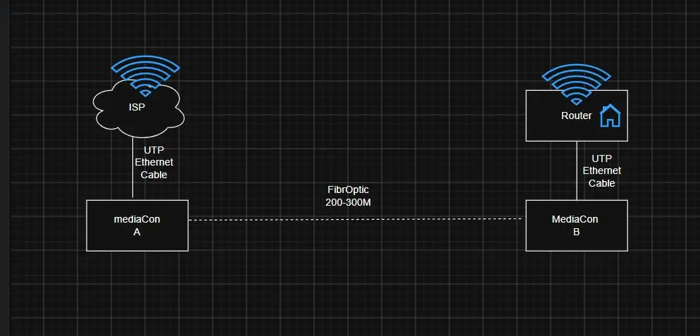

eto po setup ko tama naman po diba?
ang pinaka main problem ko dito is pwede kaya ipadaan sa mga Electric company na Poste gaya ng ibang ISP?
Ang FibrOptic Cable? diko alam kung pareparehas ng distance ng poste sa bawat lugar pero apat na poste ang layo mula sa ISP estimate ko is 150M

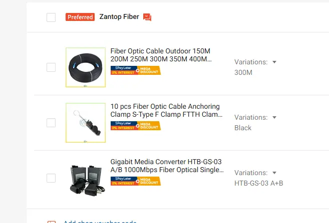

saan kaya ako pwedeng makahanap ng maglalagay din? haha

tama naman ang basic setup mo. point-to-point fiber connection.
kung 150m lang ang estimated distance, kaya yun ng fiber optic cable. In fact, mas mainam ang fiber kaysa mahabang UTP Ethernet cable para sa ganitong setup.
tungkol sa paggamit ng poste ng electric company naman ay posible itong gawin, pero hindi automatic na pwedeng sabitan ng fiber cable ang mga poste. kailangan muna ng pahintulot ng electric cooperative o utility na may-ari ng poste. may proseso at posibleng bayad para sa pole attachment. Wag kang mag-install ng walang authorization, lalo na dahil may electrical lines sa poste.
