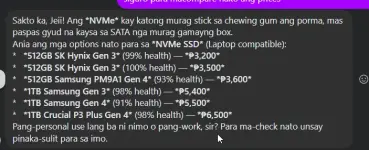

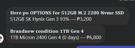

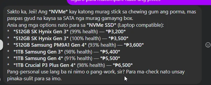

Patulong mga master, ano ba mas okay? Hindi talaga ako maalam sa hardware. Ayaw ko na maulit na gagastos na naman after 6 months.
Salamat po sa mga sasagot and makakapagbigay ng idea regarding this
2nd hand ung una, tapos mas maliit ang capacity 512gb
ung pangalawa brand new saka mas malaki capacity 1tb or x2 of the first one.
in terms (gen3 v gen4) hindi mo yan magraramdaman if ur a casual user.
saka make sure ur pc/laptop has nvme slot baka ssd lang meron.
