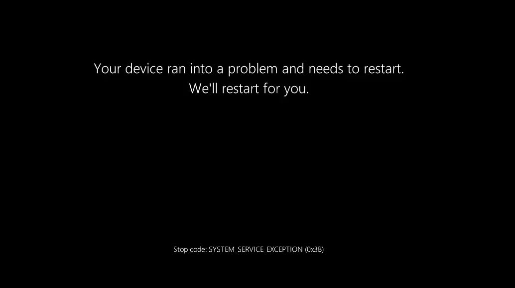

Stuck siya dito after installation bossing.
May other device po ba kayo? Try niyo po mag create bootloader ng windows 10 then install niyo if nagtuloy may problem siguro sa may bootable usb niyo. If hindi nagtuloy probably hardware issue po yan.
Ang dami niyo na po kasing natry na different os same thing nang nangyayari, so most likely hardware issue yan. Make sure na clean niyo muna po iyong drive before ka maginstall ng os.
Bago ang CPU bossing.
Regarding sa USB okay naman sya sa ibang unit. Like ginamit ko sya sa pag install ng Win11 sa Laptop na Core i3 lang pero working good. Nagtataka lang ako dito sa Core i5, natatapos naman ang pag install ayaw lang talaga magproceed sa pag setup.
so nagpalit po kayo ng cpu o processor? possible yan iyong issue na nagcacause ng bsod. baka defective po iyong pinalit niyo. may nabasa po ako sa reddit same issue.
