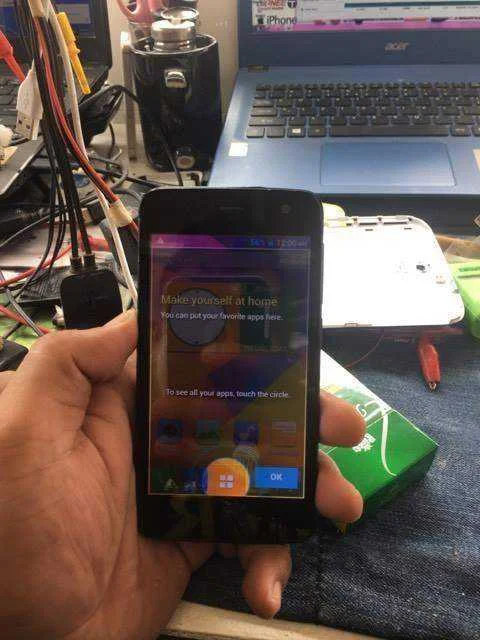

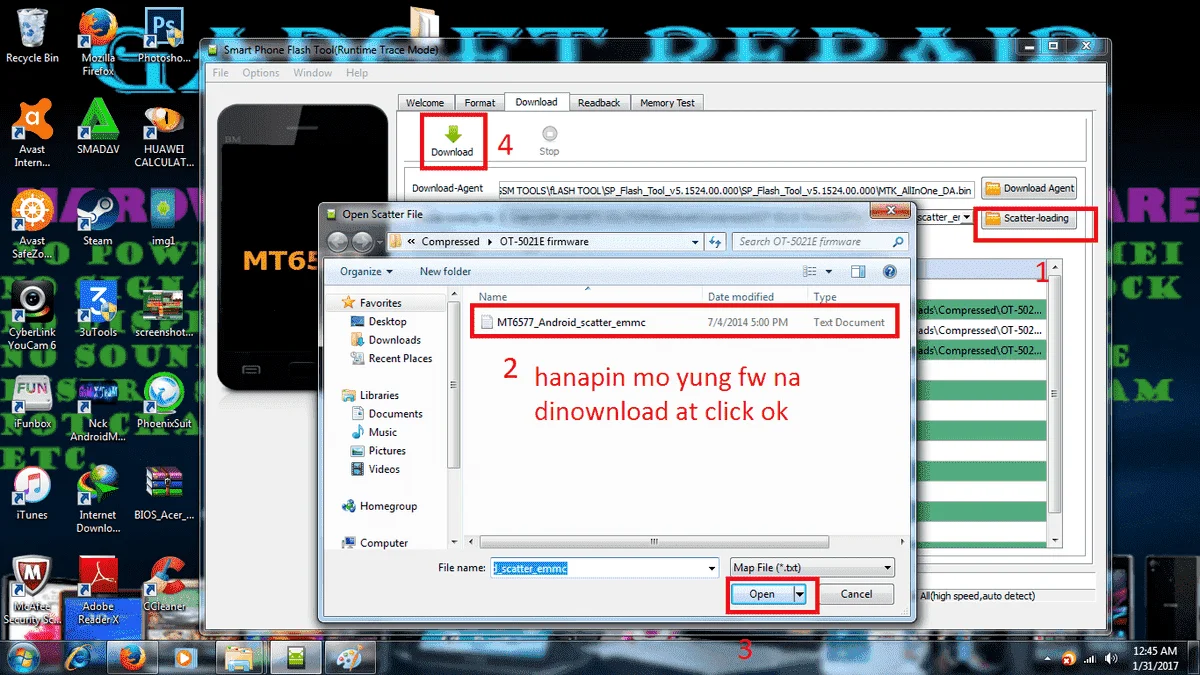

follow this ss:
open spft
bago ka magflash/reprogram off mo muna unit tapos
hold v+ or v- at tsaka isaksak ang usb cable sa unit antayin matapos magloading gaya ng nasa ss
at ito na ang unit done!!!
