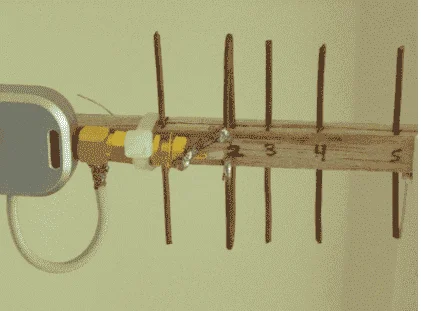

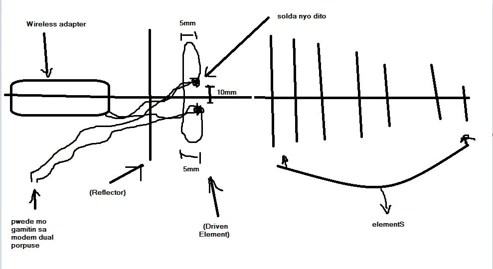

ngayon gumawa tayo ng DIY antenna
sobrang dali lang ang pag gawa nito kahit 9 years old kayang kaya
siguraduhin lang tama ang size(length) at distance(position) ng ating gagawin
ito ang guide sa copper wire na pupotulin
hehehe pasensya na sa drawing ko pang 9 years old nga tlaga
Element Length (mm) Position (mm)
1 (Reflector) 59.61 0.00
2 (Driven Element) 58.55 18.34
3 (Director) 55.20 25.75
4 (Director) 53.62 39.51
5 (Director) 52.38 58.55
6 (Director) 51.68 82.19
7 (Director) 50.97 109.70
8 (Director) 50.62 140.74
9 (Director) 50.26 174.60
10 (Director) 49.91 210.94
11 (Director) 49.56 249.38
12 (Director) 49.21 289.60
13 (Director) 48.85 331.39
14 (Director) 48.68 374.25
15 (Director) 48.50 418.52
note: kailangan nakatutok talaga mismo (poin to point)sa may merong wifi na kakilala kahit 1milya eh kaya basta hidi nahaharangan ng puno o building ang derikson na ng antenna
features:
kung may alam kang may wifi na mabilis malayo sa inyo pwede nyo pataasan ang antenna nyo!
pwede kayo mang hak kung alam nyo gumamit ng os na KALI LINUX
pwede pang antenna sa modem ng globe b315s-936 o kahit ano ng modem..
