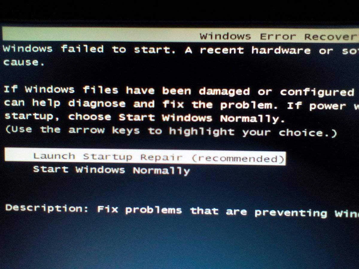

Gabyan po boss pag pinili yun windoes start normally mag starting windows pero mag reresstart lang ulit tapos balik sa ganyan :(
Nag install po ako ng program tas nag lalag po siya kaya iuninstall ko po tas ni restart tas nag ganyan na pp
Ayaw din mag boot sa safe mode nag rerestart lang ulit
sir heto po ang option: Luanch startup repair (recommended) ituloy mo lang yan sir, ngayon pagka ayaw kelangan mo nung os na ini-install sa unit mo, pero try mo pa rin yung "start windows normally" pagka nag resume, restore mo siya sa date before na ayaw magtuloy ng windows, sana makatulong
Kaya pa yan..kng importante yung files din alisin mo hdd mo sa laptop mo at ikabit mo sa pc e back up mo tapos e chickdisk mo if mayron kang minitool partitionnir yubg mismong nka install na sa os..or last option try mong e reprogram
Some dll. files needed to properly work with startup are missing, whatever you do it will come to your error, repeatedly, better *********** disk to boot and repair with it. If did not work, reformat it.
launch startup repair
gamit ka nang cmd
chkdsk c /f /r
chkdsk d: /f /r
pag ayaw parin. ito sur na to.
hdd regenerator mo nalang. baka may ibang pc ka jan. e slave mo yung hard disk mo.
or kung m ay hirens boot cd ka. boot mo sya. punta ka sa hard disk. locate mo yung hdd regenerator.
