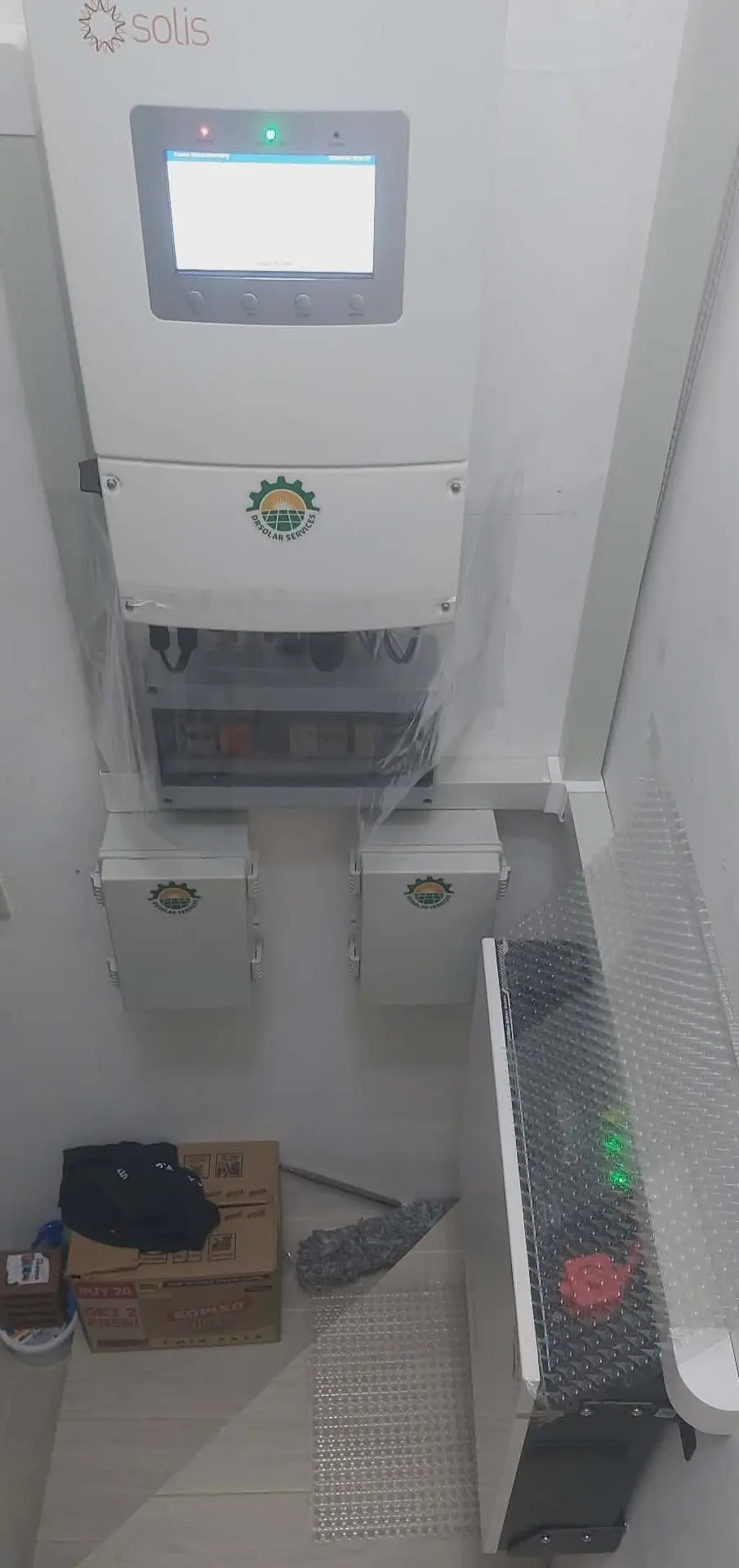

Kakapakabit lang namin kanina. 3kw na hybrid solar system. Tip ko lang humanap kayo ng trusted na maginstal kasi yung iba gusto lang kumita. Ang dami namin tinanungan puro inaalok sa amin is 6kw. Ito lang nagsabi sa amin na 3kw ay enough na. Ang average lang naman namin daily is 10kwh which is nag average lang kami ng 4kpesos to 5k pesos. Total ng nakuha namin is 217kpesos1000050669.webp
Kakapakabit lang namin kanina. 3kw na hybrid solar system. Tip ko lang humanap kayo ng trusted na maginstal kasi yung iba gusto lang kumita. Ang dami namin tinanungan puro inaalok sa amin is 6kw. Ito lang nagsabi sa amin na 3kw ay enough na. Ang average lang naman namin daily is 10kwh which is nag average lang kami ng 4kpesos to 5k pesos. Total ng nakuha namin is 217kpesosView attachment 4120151

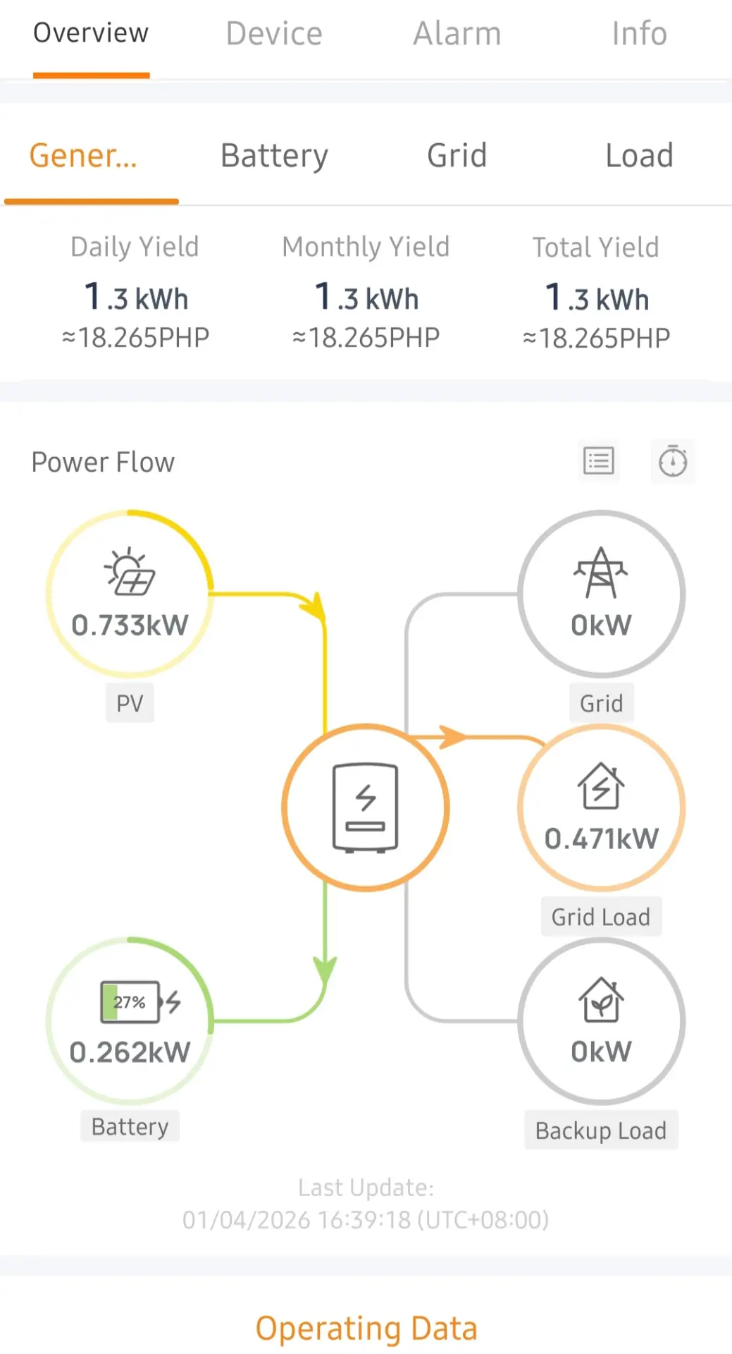

Di ko punalagyan ng net metering yung akin, mahirap daw kasi mag asikaso nun. Ang kaibahan lang naman is pwde ka magbenta sa meralco ng mahaharvest ng solar mo. Madami daw permit un e. Ok na ako dito, based sa dashboard na sinend ko. Sa umaga solar ang ginagamit namin tapis nagcharge yung battery then pag nawala ang araw battery ang mag provide pag naman brownout talaga battery ang papasok pagnaubos na saka lang meralco ang gagamitin namin. Sa gabi naman meralco na ang gamit namin pag maubos ang battery.
