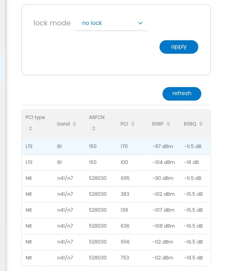

Sakin lang ba yung area ko kasi 5g yung tnt naka unlock na bootloader ko tapos change imei kaso ayaw maka detect ng 5g ng router ko isang beses lang sya naka 5g sa tnt ngayon hindi na nag 5g pero sa cp ng kapatid ko consistent naman ang 5g

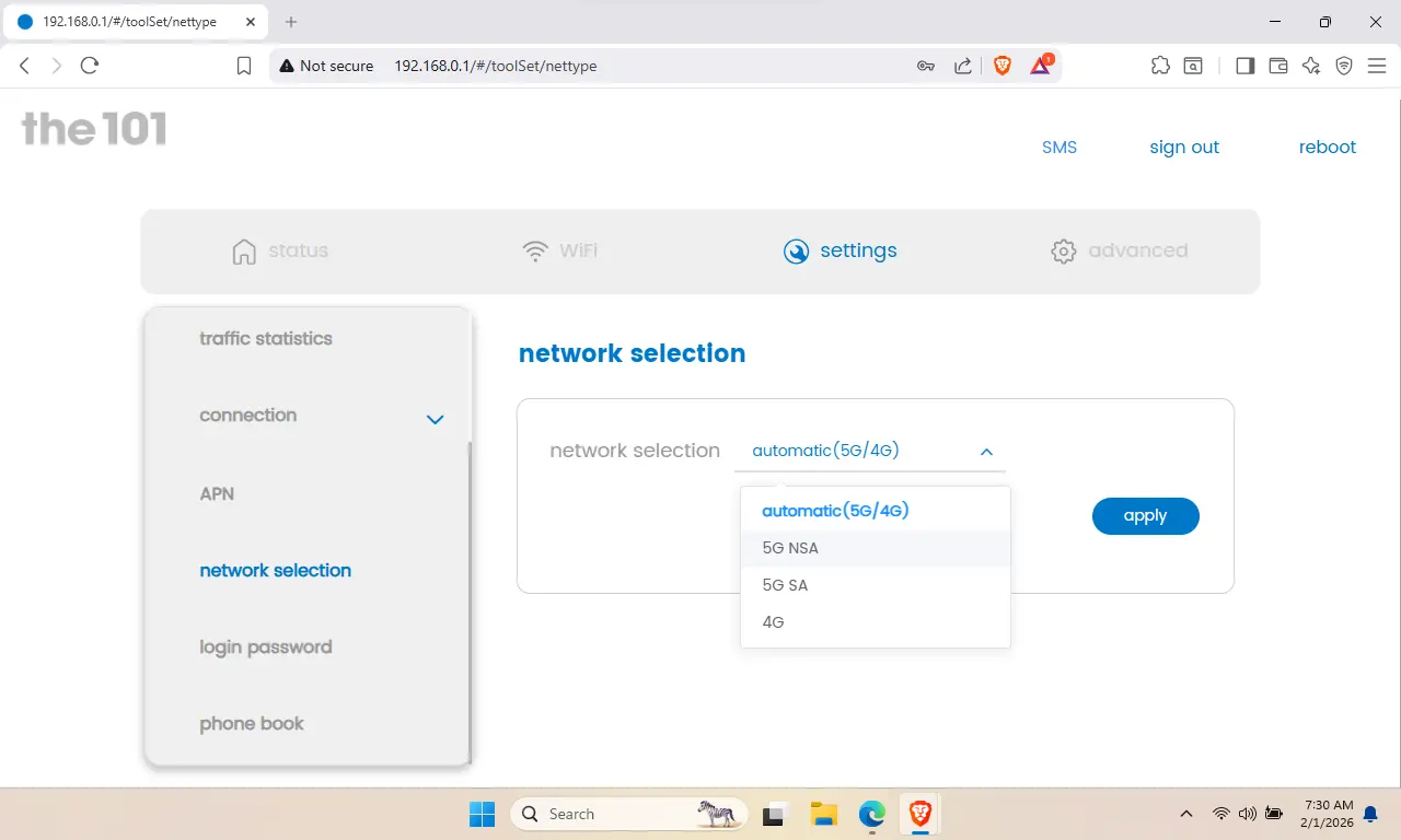

ganto gawin mo TS set mo lang sa 5G NSA or 5G SA kung ano meron sayo available na 5G
prefer ko 5G SA if available

naka auto lang connection ko
no bank lock/PCI
no bank lock/PCI
ewan ko lang ginawa ko na lahat ayaw lumabas 5g ng tnt pero kahapon lumabas ulit 5g ko tapos pagka reboot balik 4g nanaman nag try ako pci lock connecting lang naka lagay sa status parang hirap sya sumagap ng 5g tnt sa area ko pero sa dito sim gumana naman 5g baka sa area ko lang to
sa band selection makikita mo kung ano available na frequency sa area mo, kung di mo makita 5G better find better location sa bahay mo
