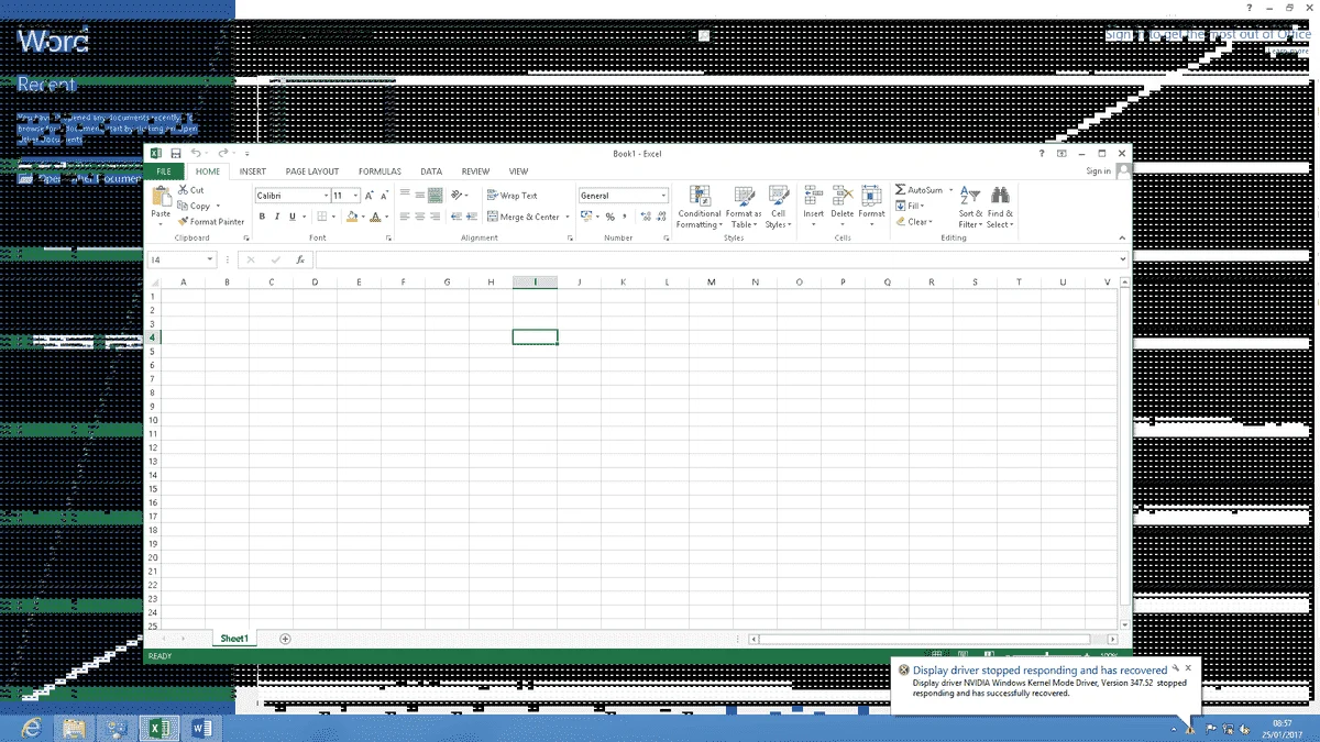

Yung desktop po kasi na ginagamit ko ngayon acer tc-705 biglang nagfflicker yung screen tapos may error sa bottom na "dispaly driver stopped responding and has recovered"
Yung unang pumasok sa isip ko baka kailangan lang update yung driver ng GPU so nag update ako tapos wala ding nangyari same issue pa din then nag try din akong mag uniinstall ng sa display adapter ganun pa din. Yung sa POWER Options nya naman namodify ko na din yung PCI E×ρréšš so nakaset na din ng OFF. Pahelp naman po mga sir hindi ko kasi mapoint out kung ano yung problema talaga. Possible ba na GRAPHICS CARD na ang may problema?
May attach picture din po ako na nilagay para makita talaga yung problema hihi Thanks po

try mo munang alisin ung dedicated graphics card mo at gumamit ka muna ng integrated na onboard kung supported ng board mo tapos observe ka muna kung ganun pa din baka ung monitor mo ang may problem..
ibig sabihin tanggalin mo ung external graphics card mo sa system mo...tapos gamitin mo lang ung built-in graphics kung supported ng board mo doon ka na magobserve kung affected yong monitor mo
mag dxdiag ka muna tapos try mo dl yun video stress test program...
Balik nalang siguro sir medyo nakakawala na ng pag asa tong pc. Tinary ko na din lahat :D
Oo wag mo galawin o open yung casing kung my sticker, dalhin mo agad sa binilhan mo sayang yung warranty. Pero expect ka na matatagalan pa yan bago maibalik sayo, imho.
Expected na sir. Hehe Basta mapalitan okay na yun
