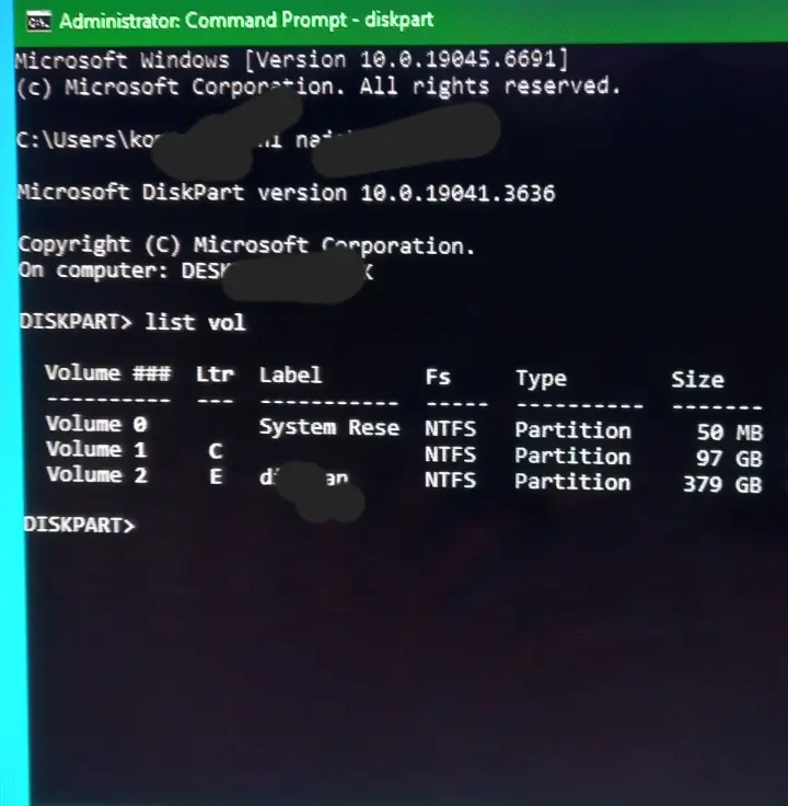

  1. Open CMD.exe as admin
  2. diskpart
  3. list vol
  4. find the volume of the disk that is not recognized by Windows Explorer
  5. select vol (number)
  6. assign letter=X (or any letter you want to assign)
    ito ts pa try

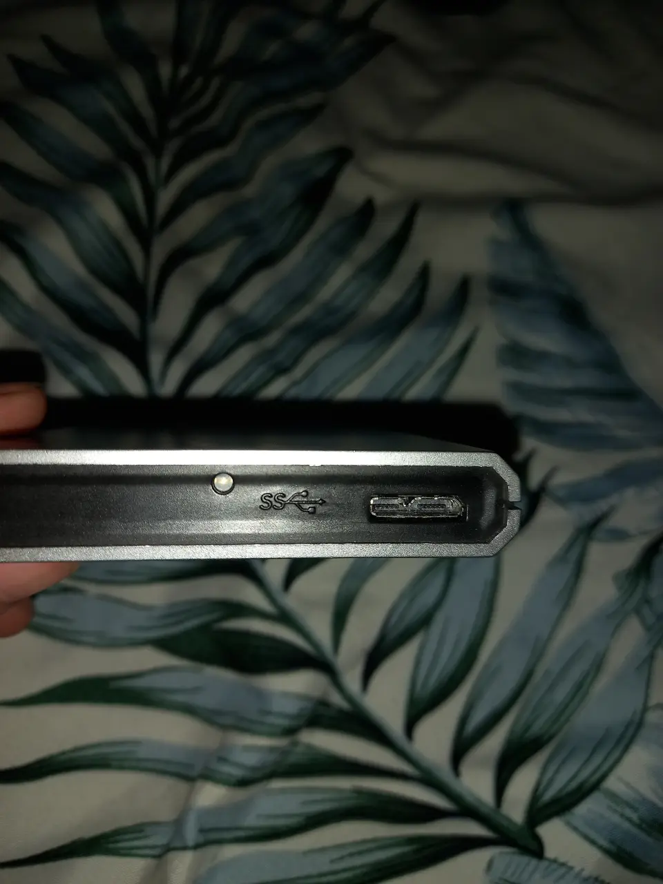

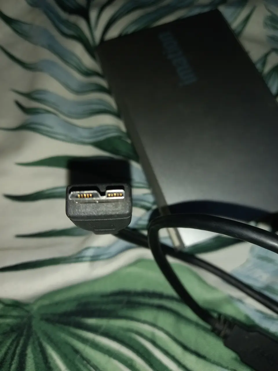

Sigeh paps try ko po yan 🥰 feedback ulit ako dito kapag gumana 😊 hindi ko alam yung simasabi mo na kasama ang charger yun ba yung may parang naka splitter yung wire nya katulad dun sa mga portable cd player noon 😅 btw ganito po kasi yung port ng mismong portable hd ko yung sa connector nya po17673267183671781131841538436007.webp

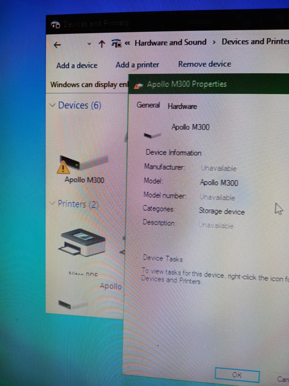

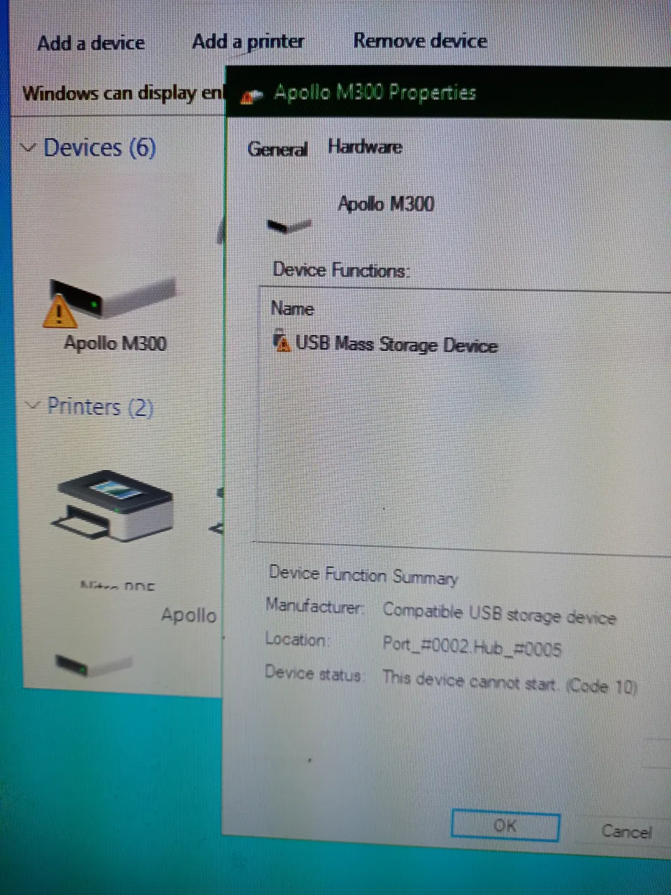

Hindi paps ganito kase gumagana po yung portable hd ko sa lahat ng laptop po ang problema ko po sa old school desktop ko hindi sya nababasa 😁pero lumalabas sya paps sa control panel yung sa devices nya lumalabas dun ang probtable hd ko yung brand name nya ang problema wala sya dun sa sa my computer folder diba sa list of drivers wala sya dun wala din sa disk management wala din sa partition wizard app kasi naisip ko na din yun yung mag a assisgn ng letter gamit ang partition wizard pero yung sa cmd ita try ko po kapag gumana po yun mark as solution na po kita paps 🥰
