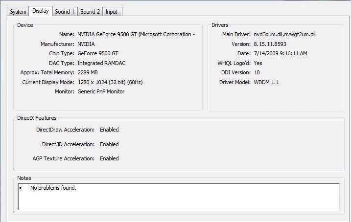

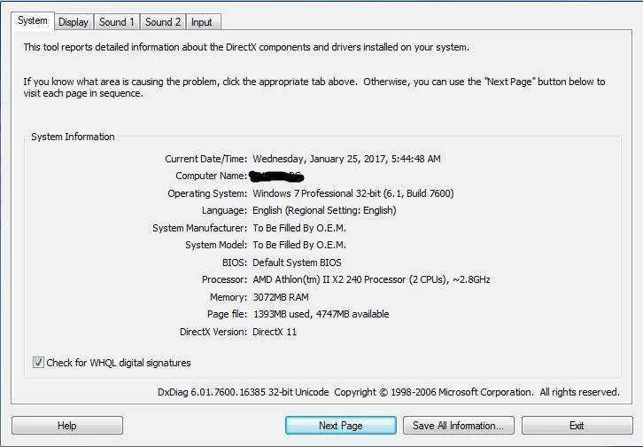

Ayan naman po Screenshot ng mga installed hardwares po, Newly installed po OS nyan tska mga drivers, Bagong download pati po Bios Utilities dko lng po inupdate ung bios natatakot kasi ako 2009 na pa po yan nakita kong update sa site 2011

Baka sa CPU power connector boss na interchange mu pag ka saksak..review mu lang yun gagana dn yan..
Opo sir tama ka sinadya ko palitan kasi mas malala pa sya dati, compared sa nilipat ko na connector
paps try mo ring linisan ram niya
Already did paps
Pero try ko sir ulit yan thanks sa pa alala
Ibig mu ba sabihin boss sa software mu lang ni restart tapos hindi na nag boboot after? kala ko pinindot mu restart button at hindi na nag boot after....Try mu Run msconfig, go to Boot, Advanced Options, make sure number of processors and max. memory is unchecked.
Go to Startup tab and remove anything not needed by normal software operation.
OR
Go to Bios and disable Onboard Video.
Go to bios setting than change ur setting ACHI TO IDE mode it may work..
reset mo yun bios , tanggalin mo muna yun battery then wait ka around 1 minute, then balik mo siya make sure na naground or discharged mo sarili mo sa static...humawak ka lang sa housing systemunit mo or sa avr... tapos babalik yun settings ng bios mo to default paki tanda lang ng bios settings para kapag na reset tingnan mo kung maayos tapos puwede mo iset yun settings niya katulad dun sa dati...trymo din boot sa bios muna then subukan mong irestart habang nasa bios using ctrl+alt+delete
OR
Boss unchecked sya sa boot try ko sa Bios, matagal reply ko kasi kinalas ko na lahat cmos lng hindi puro alikabok na lalo na ung PSU ehehehe okay naman as of now pero still ganun pa din kapag nag restart ako d na sya magboot umiikot ung fan pero wla ng display
Cgeh boss try ko yan salamat ng madami
Update po ni remove ko na cmos nag default ung bios nag boot po sya from bios, pero nung normal restart na ulet ako ayaw na ulet mag boot black screen pa din umiikot lng ung fan
kung ganon parin...paki test ng ibang psu kung meron ka pang bakante....paki ayos ng wiring at try mo itira yun sa psu cables at yung power pin cables ...maaring mo bang sabihin kung luma na at laging ginagamit yan unit mo at kung bago or matagal na yang problema ng unit mo? sa tingin ko eh maaring sa mobo na yan sa tagal na rin at laging nagagamit...yung ibang components like CPU eh di naman agad nasisira yan
para okay na din kung meron ka bang ibang spare na RAM paki reset sa ibang slot at linisin kung hindi mo pa , gamit ng eraser .
