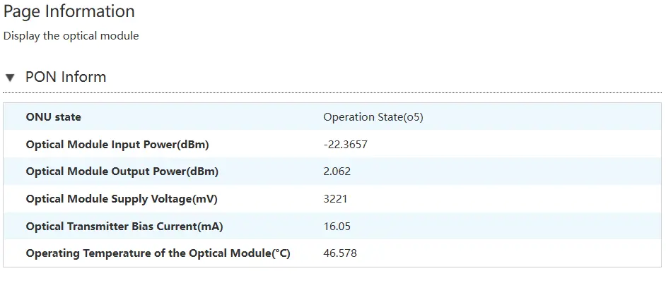

Help mga master, 1GB plan ko, pero itong mga nakalipas na araw 100mb lang ang speed nya​
sa speed test papalo siya ng 1gb tapos mag ddrop ng 100mbps. ​
ilang beses na kasi nangyari ganito, tatawag ako customer service kaso tagal naman ayusin.​
SALMAT MGA MASTER.​
usually nangyayari yan pag may line issue, congestion sa area, or may problema sa modem/lan cable kahit sa speedtest umaabot muna tapos biglang drop girl. try mo muna direct lan connection sa pc para sure hindi wifi bottleneck, restart modem pero wag madalas, tapos check kung updated firmware. pero real talk mare, pag paulit ulit na ganyan kahit ilang tawag, kulitin mo talaga cs at magpa line check or modem replacement kasi hindi normal yan. document mo yung speed tests para may resibo ka
if nakabridge and new router, try mo iclone yung mac address ng pldt router mo to your new router, ganyan nangyari sakin ngayon kase bumili ako er605 tas nagpabridge at uncgnat, from 300mbps before naging 100mbps nalang after bridge, kaya tinry ko iclone yung mac address tapos a few hours naging 400mbps nalang sya. pero try mo parin magpaline check kay pldt bago ka magclone ng mac
