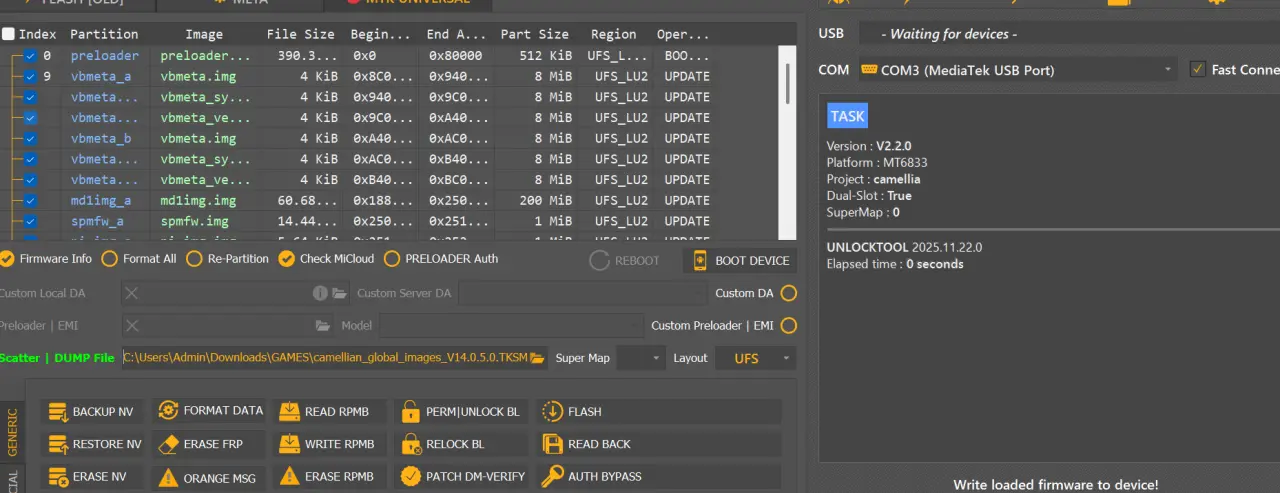

mga sir pa help naman mag flash first time ko po and gamit ko si unlocktool
FIRMWARE : camellian_global_images_V14.0.5.0.TKSMIXM_13.0
PHONE : REDMI NOTE 10 5G (MODEL M2103K19G)
Natry ko na magpalit firmware version 4 times , ayaw talaga puro error sa dalawang yan , ano po kaya solution pag inoon ko kasi yung phone ko rumerekta nalang sa fastboot logo

since mediatek (mtk) chip yan, hindi yan kakagat sa fastboot mode kung locked bootloader ka. dapat sa brom mode mo siya i-flash. force shutdown mo muna, tapos hold vol up + vol down sabay saksak ng usb. dapat madetect siya ng unlocktool as mediatek usb port hindi fastboot interface
brom mode ko na siya tinry sir kaso dun na pumapasok yung error dun sa super.img and userdata.img fail
since bootloop naman na teh, try mo muna mag format data sa unlocktool bago mag flash. baka corrupted lang yung partition table kaya nire-reject yung bagong image. after format, try mo i-flash ulit sa brom mode.
after format data (recovery mode) tas flash ganito na , pero lumabas na ulit yungcharging logo , nung una kase wala siya charging logo pa
wag mo na hintayin mag boot yan beh haha, hindi tutuloy yan. tignan mo logs mo puro write fail sa super, boot, at userdata. ibig sabihin walang pumasok na os. kaya lumabas logo kasi buhay preloader, pero walang system na magra-run. yung error mo na failed to recv read control code means unstable connection. bumibitaw yung phone habang nagfa-flash. palit ka ng matibay na usb cable tapos saksak mo sa likod ng pc (motherboard port) para direct power. flash mo ulit.
