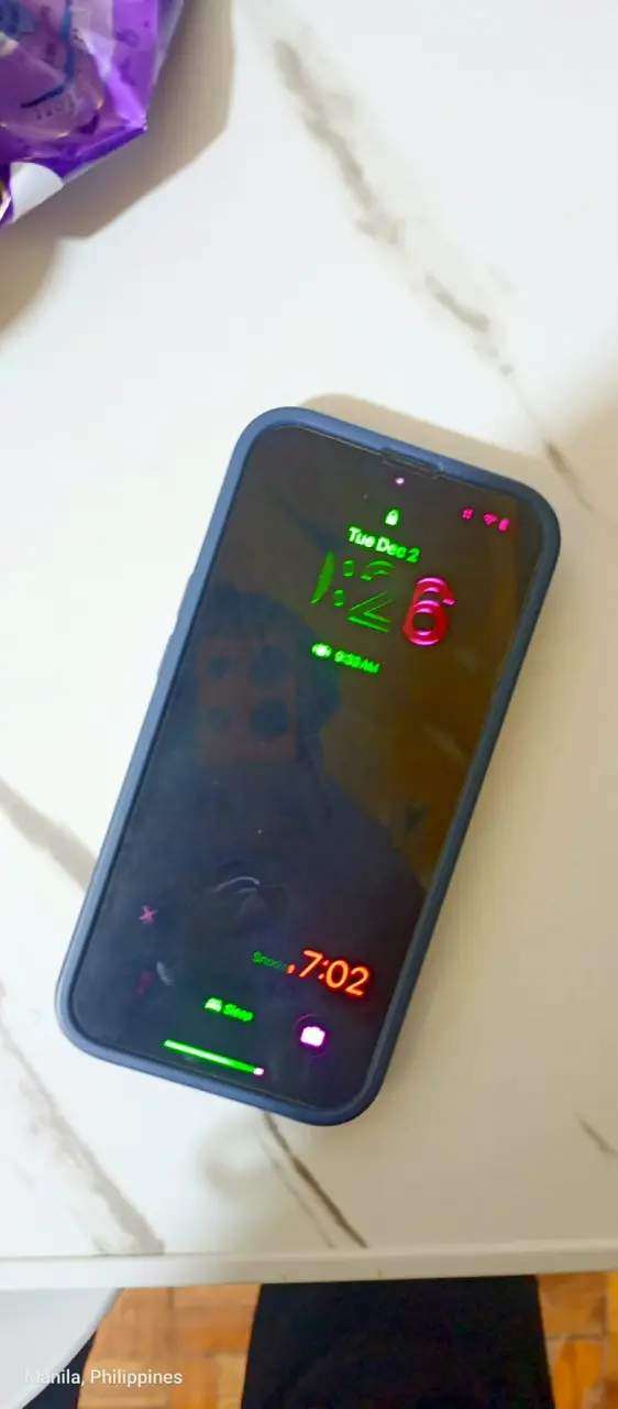

Hello Guys ask ko lang may naka experience narin ba ng ganitong issue yung screen ko nahati sa 3 color RGB. tinry ko irestart kahit yung apple logo sa restart kulay green na.
OS issue ba ito o hardware issue na and if magkano kaya paayos nito.
sakit talaga ng 13 yan teh hardware na yan, pero reparable pa yang mismong screen mo, wag ka bibili ng bago. Ipahanap mo sa tech yung shorted line sa flex. Nasa 3k to 5k lang budget niyan. Sulit na yun kesa bumili ka ng replacement LCD na hindi naman original.

Di naman kaya bumalik ulit yung issue nun pag di palitan?

teh hindi naman bumabalik usually if pulido yung gawa ng tech. ang gagawin kasi dyan is jumper or i-bypass yung shorted line sa flex cable. permanent fix na siya for most units unless mabagsak mo ulit ng malala or mabasa. ganyan din yung ip13 ko okay pa naman siya till now. sakit talaga nila yan
