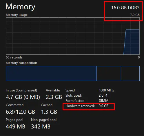

mga idol napansin ko lang sa old PC ko pag bukas ko nito ulit. ang laki ng Hardware Reserved tapos 7 GB lang ginagamit na ram ng PC.
may GPU naman sa mga may idea pa help mga idol. palit board naba to?
Hindi pa “palit board” level yan. Kapag 16GB pero 7GB lang usable, ibig sabihin may RAM na hindi nababasa nang tama o may mali sa BIOS settings. Madalas nangyayari ’to kapag may isang stick na may tama, hindi magkapareho specs ng RAM, nasa maling slot, o naka-enable pa yung iGPU kahit may GPU ka na. Pwede rin naka-off yung memory remap sa BIOS.Pinakamadaling paraan para malaman: i-boot mo PC gamit isang RAM muna, tapos palitan mo ng isa. Pag gumana yung isang stick nang normal pero sablay pag magkasama sila, RAM issue talaga ’yan. Hindi pa motherboard agad ang may problema boss.

Nag test naren ako. One by one stick hindi working isang ram.
Bumili naren ako bagong ram stick pag kabit ko ayaw mag boot pero yung isang ram stick ko na nandito nag boot kaya ang weird.
Nag test narin ako sa slot. Working yung isang ram ko sa both ram slot.
Pero yung bagong ram at isang ram ko ayaw talaga gumana. Both slot tinest ko ng 1 ram stick. lang both slot
Pati bagong ram ayaw din. Pero yung isang ram ko na nandito working both slot
Wala ako ginalaw sa BIOS idol.
Dikolang ginamit ng straight 1 week. Since may bagong PC na.
Tapos nag ka ganto na
