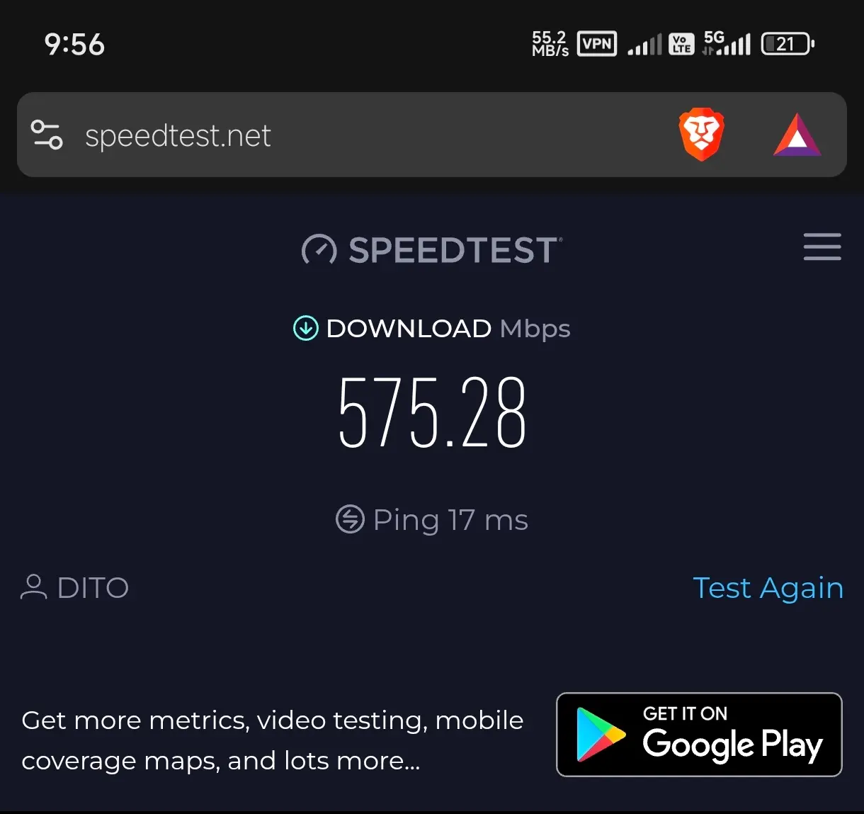

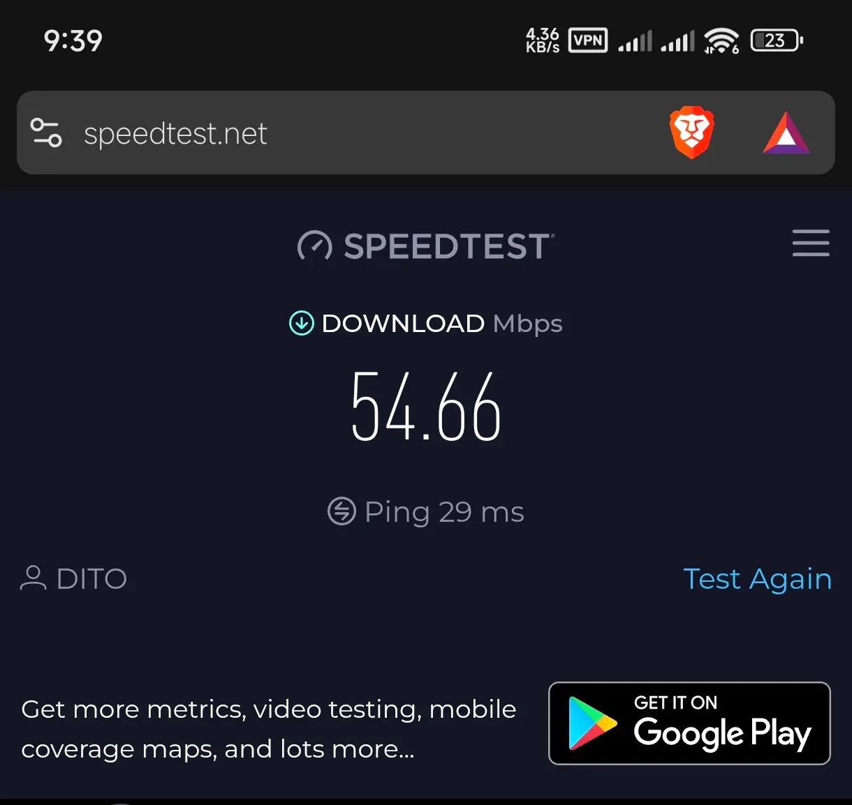

Talaga bang naka cap ung speed sa wowfi pro ng dito? Di man lang pumalo ng 60 above ung mbps kada speedtest kahit ung signal ng dito sa area ko is full naman tas kahit naka band lock waepek e. Same simcard used, nilipat lang from wowfi to phone - promo is unli 5g 7 days
Comparison:
WoWFi
Phone Poco F6

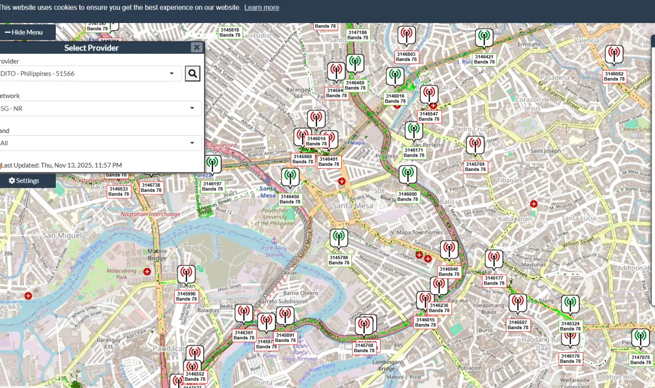

bago mo iband lock, dapat makita mo muna sa cell mapper yung mga band na marami sa area mo tas ayun yung piliin mo sa band lock.
Example:
dito sa area na to madaming band 78 for 5g, bale ang band lock ko for 5g is yung 78

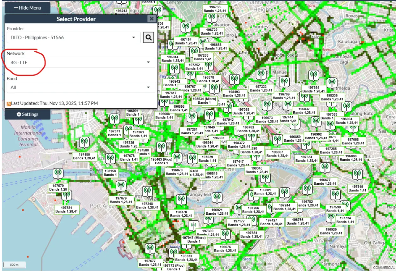

then sa 4g naman palitan mo lang yung network sa cell mapper then makikita mo na yung mga band na pwede mong ilock, dito sa area na to 1,28,41 ang pwede mo pag pilian na band para ilock, pwede naman yan multiple band kasi naka checkbox yan meaning can select multiple items:

Base nga boss sa picture ng product nila may nakalagay na up to 100 mbps lang, may capping nga talaga sa mismong device kaso ang pinagtataka ko lang, kahit anong ayos di talaga lumalampas ng 50-55 mbps haha
5G Red Cap yan boss modem nila . Reduce Capacity meaning sa red Cap . Hanggang 100 mbps lng max speed nyan.
Example:

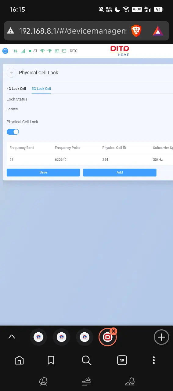

Hi, magtanong lang po. Ganito po ba yung band locking?
