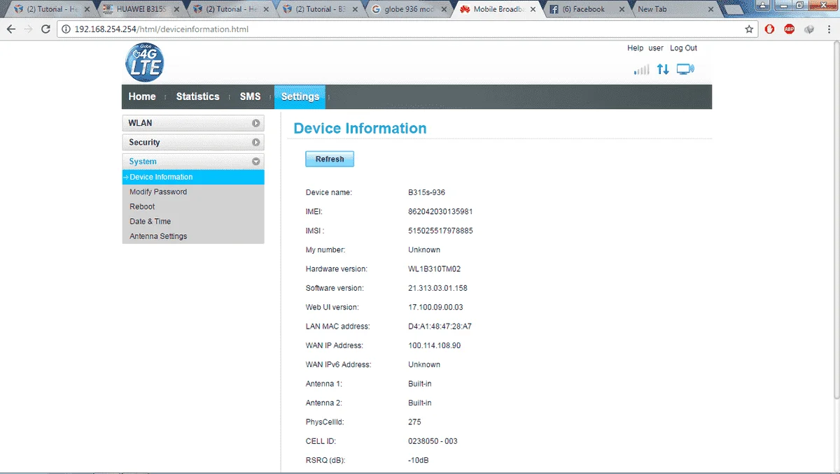

🔒 Closed Help paano set sa 3g 936 ko gusto lock kac sa 4g
anu ibig sabihin ng full admin access boss? newbie kac kabibili ko lang 936 kanina kaso naka lock sa 4g ang hirap mag ip hunt kaya need ko kung paano maiset sa 2g,3g,4g kung. kaunti kac setting ng gui ko walang network settings
no need changing your firmware boss

may link kaba nung tool boss?
nasa first link na nabigay ko syo boss,ano wala dun?
ayy oo nga pala

Username: admin
Password: admin
Go to “Settings”.
Choose “Restore Default”
The modem will reboot.
Done. You now have admin access to your modem.
itong method na to boss opennline at debrand na pag ka tapos?
tools na kailangan mo eh multicast tool,firmware ng 936,at cid reader
ayy oo nga pala
oo boss yung last nabigay ko fallow mo yan to unlock and full admin access,no need to change to polkom what so ever
tandaan start mo muna ang multicast tool mo.power and lan nakaunlug sa modem mo.first isaksak ang lan cable den ang power
