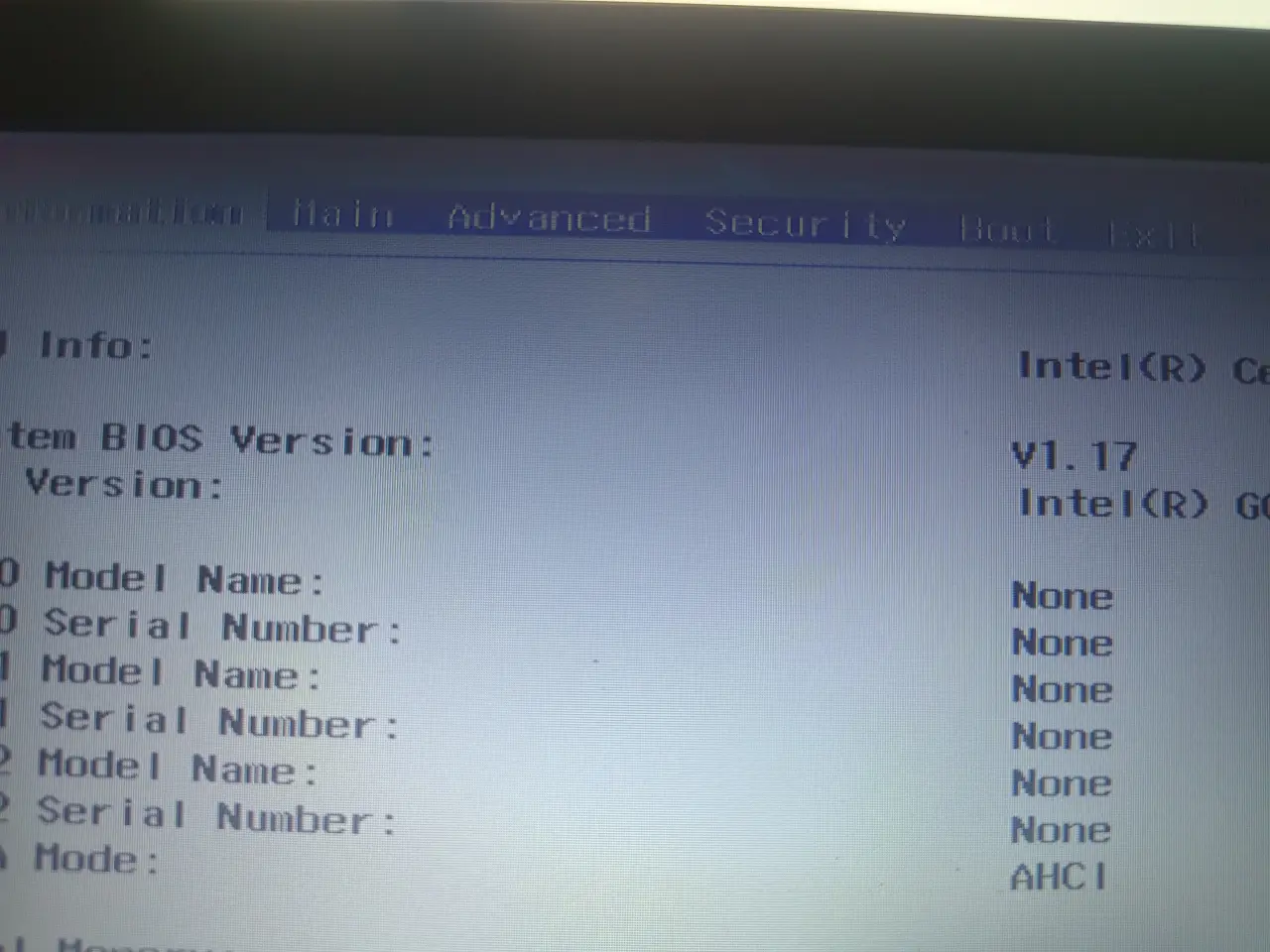

Hello po, baka may laptop tech po dito pahelp po, eto po problema, hindi madetect yung ssd sa bios kahit bagong palit. Bumigla lang kasi na nag no bootable device. Ano po ba ang pwede gawin?
UEFI di malipat sa legacy
na try mo na ba iupdate ang bios before mo pinalistan ng SSD?
as per the conversations above, another way to check kung slot nga me issue is to use ung enclosure para sa ssd (or kahit isalpak mo rekta sa mobo) - checking if working sa ibang pc or laptop. If working dun, sure na defective na slot ng mobo mo.
Hindi Bossing kasi bigla lang nag no bootable device, try ko sya ireformat di nadedetect yung drive kaya pinalitan ko bago kaso pagpalit ko bago di din nadedetect yung bago
Anong brand ng laptop mo boss? Try mo search and download ng driver sa mismong brand. Then load drivers mo yung nadownload mo dun na mismo sa formatting/deleting disk installation menu ng windows.
