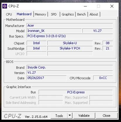

Hi guys I need lang din ng sagot regarding sa hardware ng laptop.
ANG LAPTOP CHARGER KO AY DI NA GUMAGANA SA 19V NA CHARGER NIYA, Is it possible na may prob na ang board nia?
Pina repair ko na din kasi ito and sabi REPORGRAM BIOS, which bumalik na din sia sa dati after ko po pina ayos pero after a few days ayun di nanaaman mag on using its charger but when I use a universal charger na may 19v di sia nagana but when I switch it to 20v NAG ON SIA bothered lang ako kasi baka mag karoon ng further na sila ang laptop sakali.
my laptop specs posted below hope may maka tulong if ano ang posibleng solution

undervoltage yan mga universal na 19v charger di true 19v. I recommend na yung almost close sa original charger yun bilhin.
you also need to look for the battery replacement baka yan main reason.
eto mga need check.
battery replacement.
power button.
your constant charger output.
personally I think pointless yung bios repair..
if di naman sira previously yung windows time ng laptop mo, wala na sa bios issue na yan.

I see pero kapag naka lagay kasi sia sa 20v sa universal nag oon sia as of now ito gamit ko pang reply sayo
I already removed the battery kasi di na din nag chacharge plus yung orig na charger na balak ko bilhin din sa isang tech shop is gumana nung una after monitoring di na din nag on yung laptop ko

ow, wala na pala battery yan. meron kasi mga charger na di constant yung output.
bili kna lang battery replacement mas ok pa yun.
kahit yan existing na charger magamit yan doon.

ok marmaing salaamat po baka nga kasi na updagrade na din kasi din to 32gb ang ram na nito kaya siguro hirap din sia
kasi kulangs apower consumption..

Pero ok lang ba for the eman time itong universal charger ang gamit ko ? di kaya mag ka conflict kung bumili na ko bago battery ?
Arjienx said: di naman, wala issues. gagana parin lahat yan maayos. Maraming salamat di nako mag papa repari doon sa last na pinag pa ayussan ko grabe 2500 ang singil tapos di rin pala yun ang issuee big thanks po talaag ssir Brad, thumbs up and salamat! 🙌
