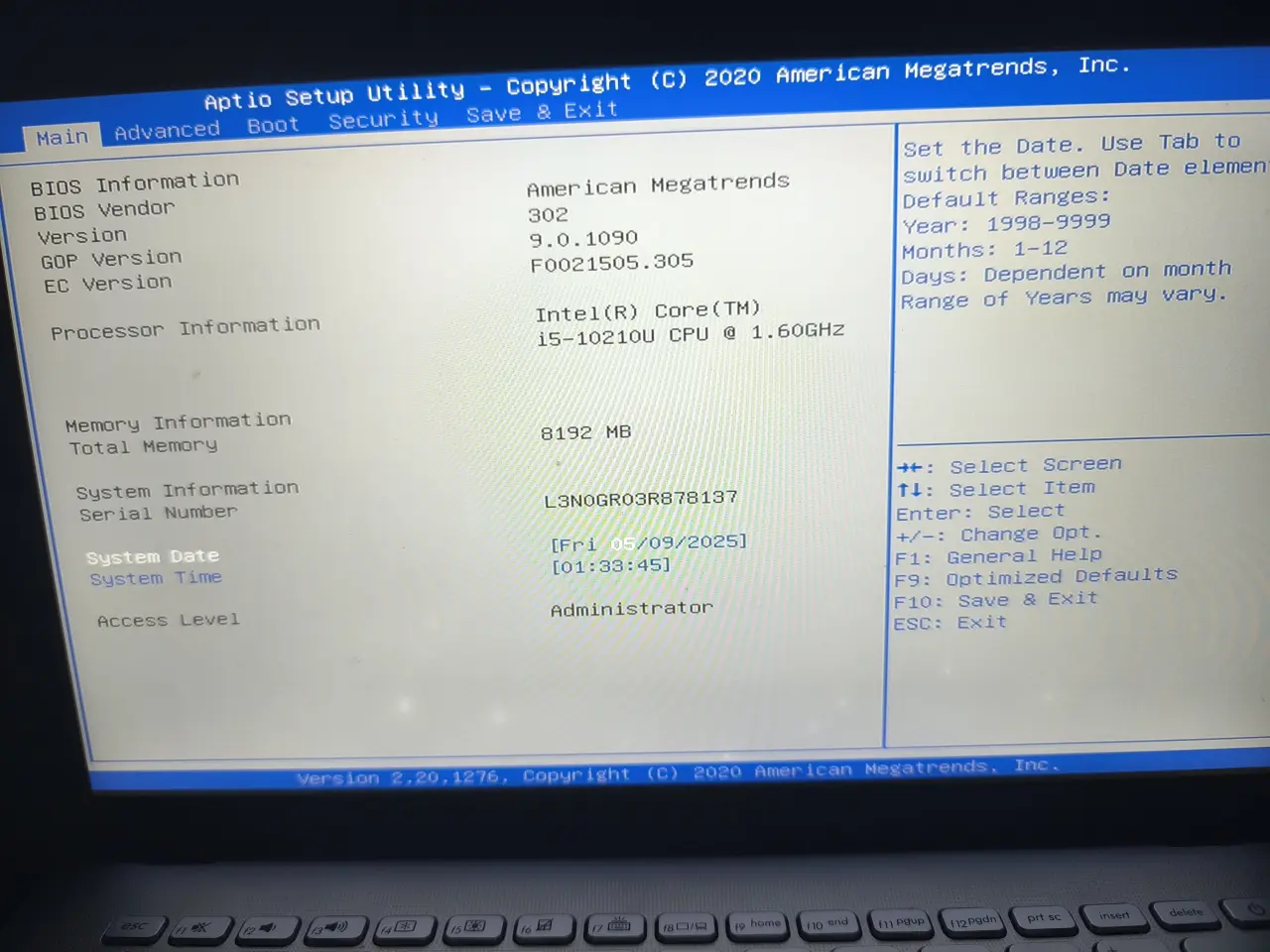

Guys baka may nakaka alam pano to solutionan, ginawa ko na lahat ayaw parin lumusot dito. Pag nag save and exit babalik lang na loop siya dito, salamat sa sasagot.
First things first, anu history ng laptop mo boss before nag ganyan? Nag upgrade ka ba ng hard drive? Nag update ka ba ng bios?
hmmmm try mo i check yung storage nya kung nade detect ng system, kasi kung hindi yan detected babalik talaga jan
reset mo bios, try press f12 para ma check kung may detected na boot option. pag wala baka storage mo may issue
Salamat guys sa mga comments niyo, di siya detectable yung storage. Pinaayos ko nalang kasi wala ako time para mag bukas.
Bee PHC_Zero Two Ang Problema Po Kaya Redirected To Bios Yung Laging Lumalabas Sa Screen Or Monitor Mo Po Ay Dahil May Problema Po Iyan Sa Hardware Or Hardwares!., Try Mo Po Test Yung HDD/SSD Niyan!, As A Tech!., Kalimitang Dahilan Po Niyan HardDisk Failure Due Un-Proper Shutdown Or Loosed HardDrive! ... 🤔
opo possible din kasi talaga na faulty hardware yan, low health hdd/sdd or talagang faulty storage na
