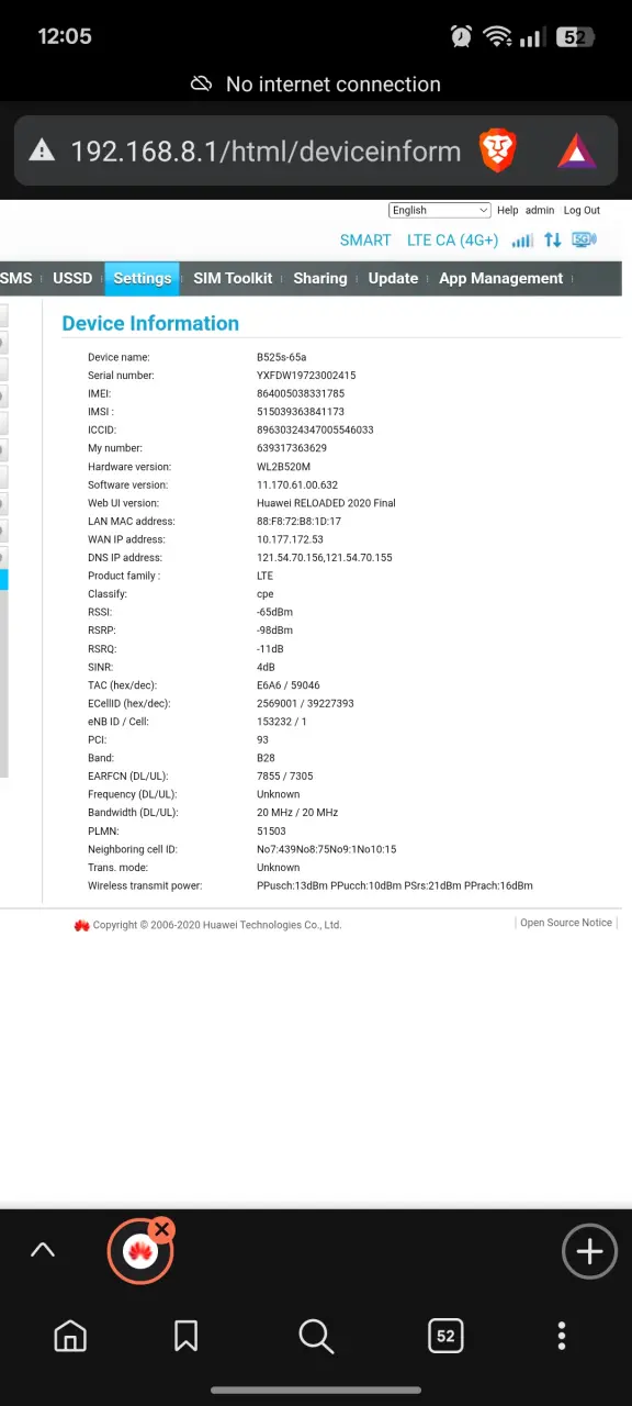

Good Day! Any recommendation po anong sim card pwde gamitin nito?
bumili kasi ako prepaid sim card from tnt kahapon may signal naman at load pero no internet 3-4 years ago gumagana naman kahit anong sim.
baka yung promo is for mobile lang, medyo mahigpit na kasi mga telco ngayon, yung internet promo na pang mobile, di na gumagana sa routers, if possible try mo mag change IMEI
Okay thanks po yung promo ko po is Unli 5G Data po. Nag try nadin ako mag change IMEI using po YT tutorial ayaw din gumana. Im considering to buy yung Smart Home prepaid sim around 500 pesos pero baka ayaw din gumana
ohh, hindi ba 4G LTE lang ang kaya ni B525s? based sa signal ano nakasulat? 4G+? kasi kung ganyan, ibig sabihin 4G lang ang nakukuhang signal ni router, since yung promo mo is Unli 5G, everytime na may 5G signal lang siya magkaka internet.
Ahh okay po. akala ko gagana din kahit naka 4G+ try ko mag load ng ibang plan thanks sa info po.
di po gagana pag 4G+, pero usually may kasamang limited data allocation yung mga unli 5G promo eh, if ever, magkakaroon ng internet yan, pero yung limited na 4G data yung mababawasan, pag naubos yon, wala nang internet, unless makadetect ng 5G signal.
Okay po thank you. nag try ako mg load nag different plan no connection padin
or baka outdated na firmware nito di ko na din kasi to nagamit ilang years kasi may fiber na
