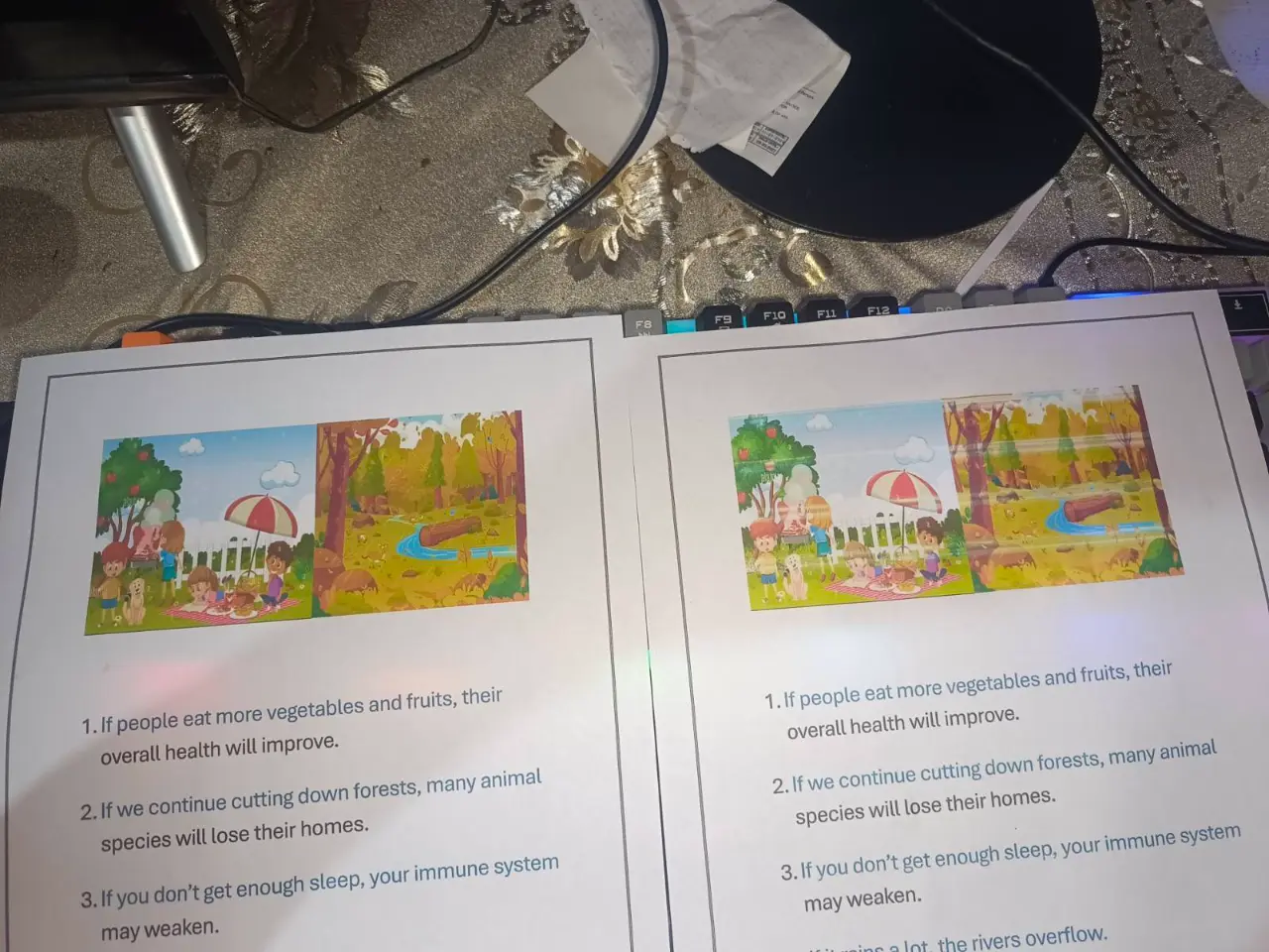

Good day po mga mam / sir
anu po kaya ang sira neto
ung sa
LEFT SIDE (HIGH PRINT)
RIGHT SIDE (Normal PRINT)
sa normal print may dash lines kailangan ko pa e high print para mag clear ung picture
anu kaya po problema?
Magandang araw po! Ang isang posibleng dahilan kung bakit nagkakaroon ng isyu sa pag-print ng inyong Brother DCP-T420W printer ay ang calibration o alignment ng printhead. Maaaring nangangailangan ito ng adjustment para maging tama ang paglapat ng inkjet nozzles sa papel.
Narito ang ilang mga posibleng solusyon na maaari niyong subukan para maayos ang isyu:
1. Linisin ang printhead: Posibleng may dirt or debris sa printhead ng inyong printer na nagiging hadlang sa tamang paglabas ng tinta. Subukang linisin ito gamit ang printhead cleaning feature ng printer.
2. Calibration ng printhead: Sa inyong printer menu, hanapin ang calibration option at sundan ang mga steps para makapag-adjust ng printhead alignment.
3. Tiyaking tama ang pag-set ng print quality: Siguraduhing tama ang inyong settings sa print quality. Maaaring kailangan talaga ng high print setting para mas maging malinaw ang output.
4. I-update ang printer driver: Minsan, ang outdated na printer driver ay nagdudulot ng mga isyu sa pag-print. Subukang i-update ang printer driver sa pinakabagong bersyon.
Kung matapos subukan ang mga solusyong ito ay hindi pa rin naaayos ang problema, maaari niyo rin i-consider ang pagkonsulta sa isang professional technician para masusing masuri ang inyong printer at mahanap ang root cause ng isyu. Sana makatulong ito sa inyong problema sa pag-print!
