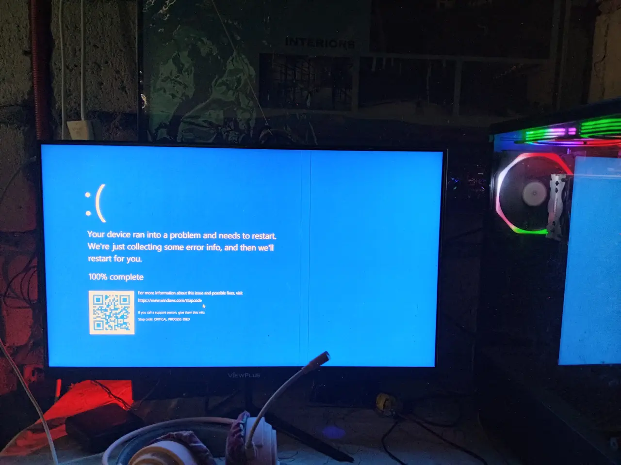

❓ Help PC blue Screen" CRITICAL_PROCESS_DIED"
Sargeant
Established
Mga master , magtatanong lang po kung paano po maayos ito naggaganito po kasi pc ko , nagblue screen nakalagay " CRITICAL_PROCESS_DIED", nagsstack po lage diyan every time na magsha shutdown po ako, tsaka dshil po diyan mga architectural software na gamit ko ayaw napo gumana, Thank in advance po .
everytime ba na i on mo kusang nag nag tuturn off firewall or windows security?
baliktad po nangyare, nakaturnoff po yung firewall ko {realtime protection) pero everytime na magbubukas ako pc nag aautomatic po mag on yungfirewall
tapos every time nag magshushutdown napo ako laging stack sa blue screenpo tapos stack napo siya don kahit 100 percent na hindi padin nag rerestart gaya ng sabi sa prompt
ahhh,, same same lang talaga pala na encounter ko.
try mo to sa power shell
dism /online /cleanup-Image /restorehealth
chkdsk c:
pag nakompleto nya yan na di nag error. test mo if ganun pa rin problema.
if ganun pa rin problema. nasa hard disk/SSD mo yan corrupted.
ako kasi nawala ganyan error ko nung nag lumipat ako SSD. nag clone ako para di na ako mag install ulit.
