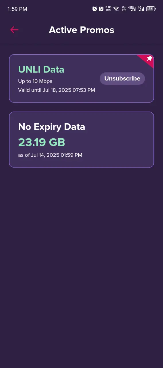

10Mbps sya sakin all bands

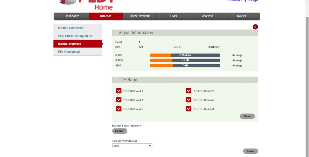

Yan ba siya yung bandlocking? If sa I'm not wrong madali lang ba siya gawin by unchecking lahat ng box dito except sa isa?
R051 to na PLDT na naflash ko firmware, bale nung naupgrade ko na meron na siyang ganito

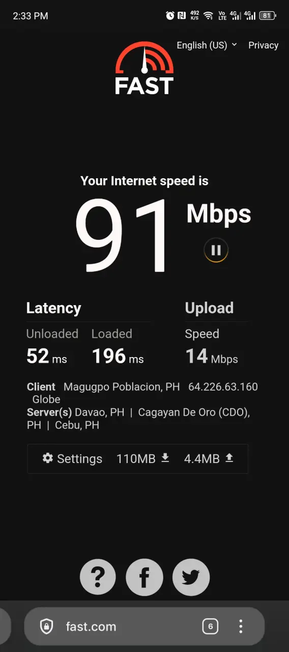

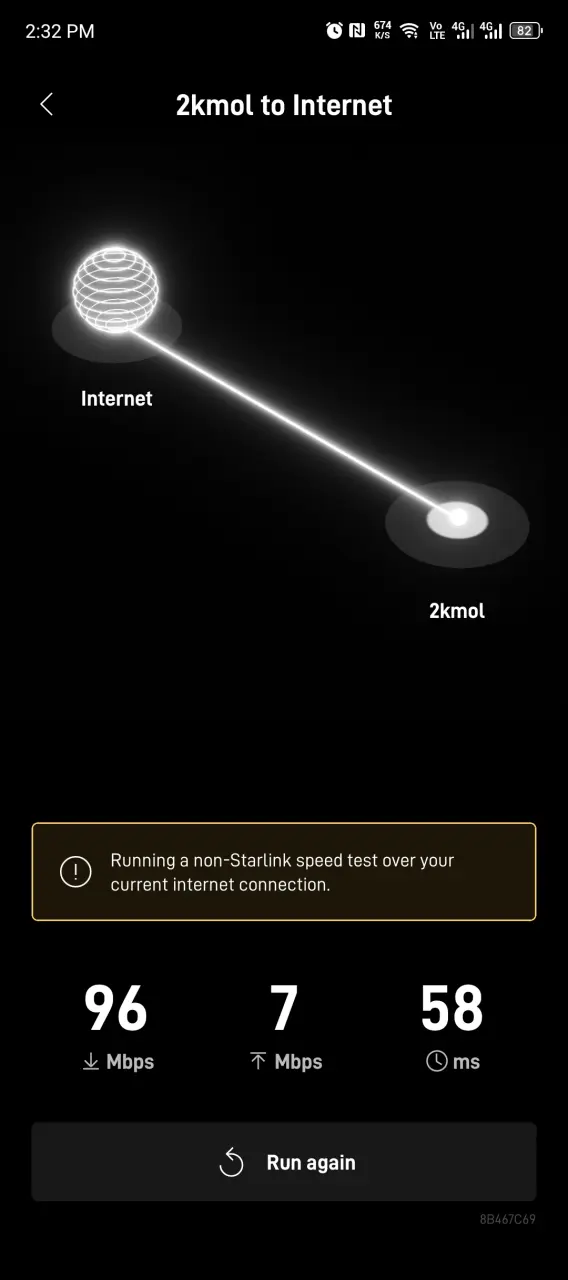

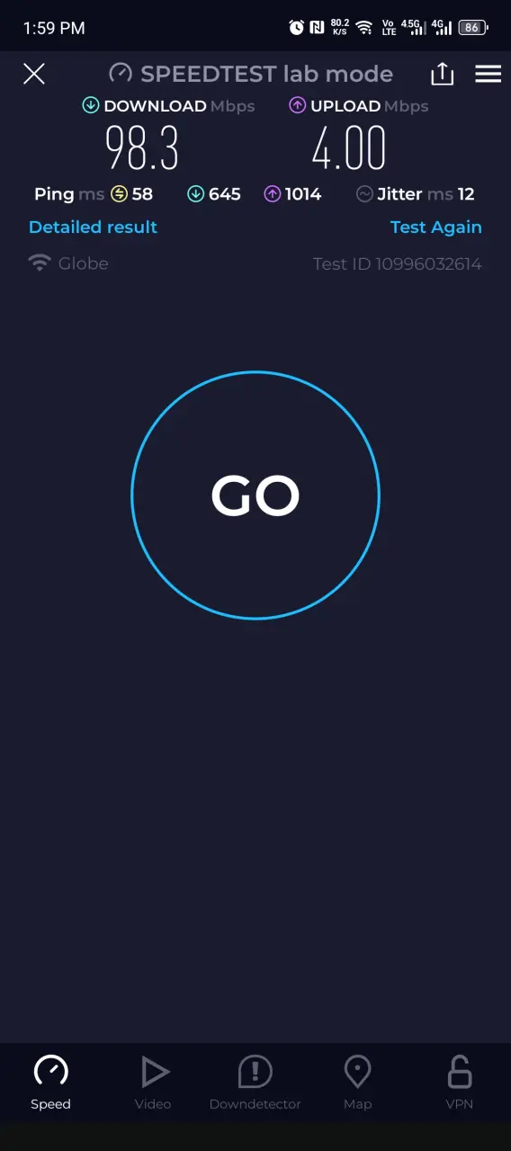

Dati pa tong sim ko. ZLT S12 Pro modem ko openline at changed imei. Naka hyperbolic antenna. May secondary akong router Mercusys MR80x at Cat8 na cable. Hnd ako nakaranas ng 10 mbps sa Gomo. Non-5g area ako. Nasa 70-100 mpbs lagi. Unli 199 lng kinuha ko nung last na expire. Tipid muna wla pa sahod.

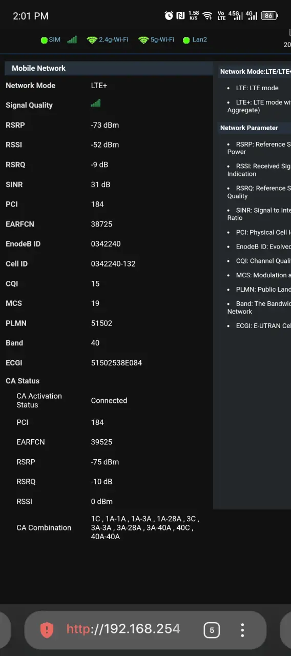

Ganda reading ng rsrq at sinr sa area nyo.

Eto boss gamit ko antenna. Binili ko dati sa uplift.
