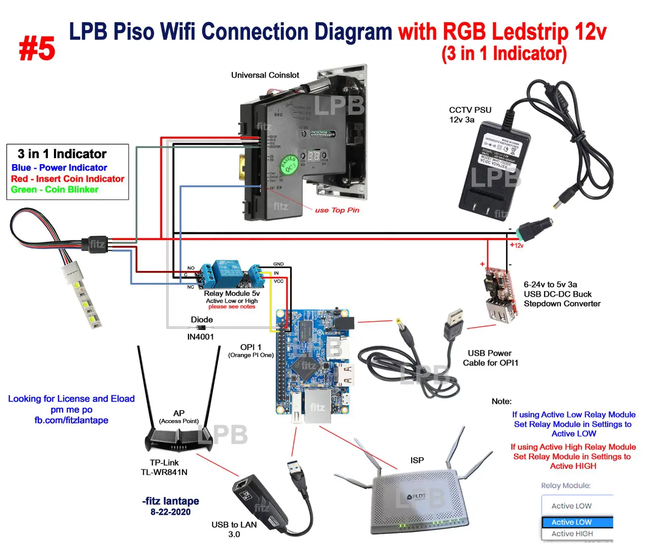

Mga master,tama po ba itong setup ko at bibilhing parts para sa pisowifi?
Balak ko kasi wala ng coinslot at box,voucher lang ibebenta ko using lpb software/board
so ito lang bibilhin ko
1. Orange pi board with lpb license
2. Orange pi usb to dc power cable
3. Buck conver module 24v/12v to 5v usb dc-dc
4. Power adapter 12v 5amps
ito po mga link sana ng bibilhin ko
Advance salamat po mga master

tama namn po yung mga parts mo.genarate ka ng voucher sa admin yan yung bigay mo sa tomer

meron po akong tplink antenna,hassle po ganyang setup..walang patayan ng computer/laptop
pag pinatay mo yung computer,di na rin gagana
need mo relay kung basic diagram gagamitin mo. kulang dyan is antenna para mag konekan ng client at pwede mo naman e set walang insert at voucher lang e ta type at pwede ka rin mag generate ng code at e export mo as pdf file para e print
na setup ko na sir,so far gumagana naman..bakit need ng relay sir?
wala kasi akong relay eh,power socket to buck converter to board na agad
relay sa pailaw ng coinslot or if wala ka masyadong lights sa coinslot.. depende sa diagram din na sinusundan mo sakin kasi mostly ito..
