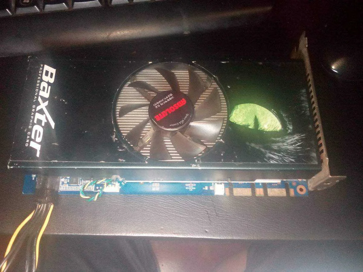

Ano Kaya sira neto Kase Nag Oopen naman hanggang windows tpos Pag Open ko ng dota 2 Black screen agad tpos Need na nyang irestart tpos pag chrome lang mejo matagal bago Mag blackscreen Updated Naman driver ko sana may tumulong o pagawain Yung VC?
Gts 250 512mb
paps.. ask ko lng po.. umiikot pa po b FAN ng video card mo? baka kc di n po umiikot ang FAN at ngooverHEAT na kaya twing magpplay k ng mga HIGH END games e bumibigay na po VC mo..
download ka ng speccy tapos install mo para macheck yun temp ng sytem unit mo including yun vcard at processor...saka check mo din dyan kung tama pa yun supply ng psu mo or try ka ng ibang psu na supported yan 8pin sa vcard mo...try mo din run yun mga program sa compatibility mode...ask ko din kung ngayon lang siya nagkaganyan or bagong format or upgrade mo ba yan?

boss, sa experience ko i unscrew mo or tanggalin mo yong hitsink nya at applyan ng thermal pad pag meron pag wala try nalang thermal paste. overheating lang yan... sana makatulong....
