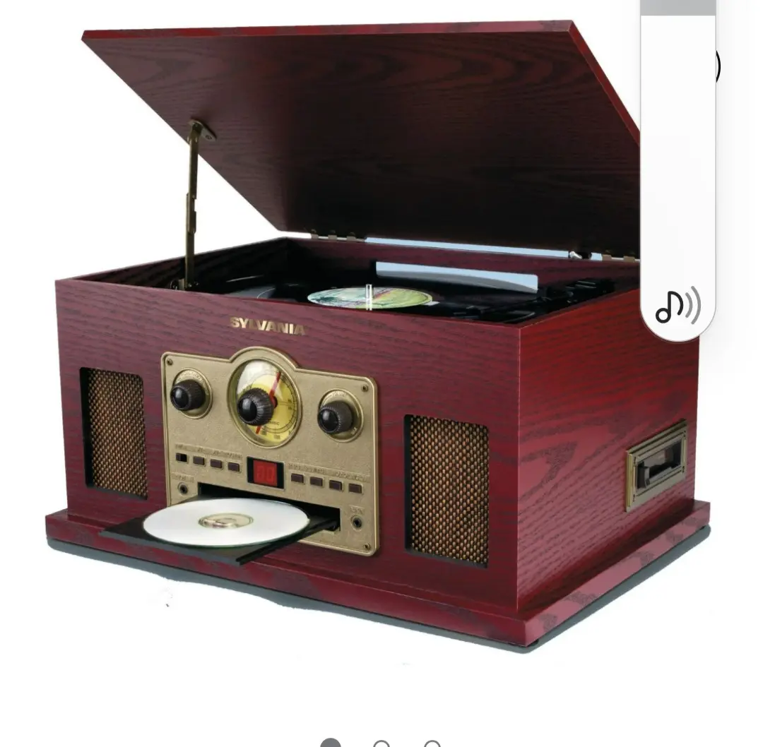

❓ Help Guys Patulong Naman Kase nagpadala Yung tita ko sa lolo ko ng Nostalgic Turntable, eh yung mismo saksakan nya pala eh iba pag galing ibang bansa
Just4fun_10
Enthusiast
Naghanap ako adapter nakakita ako pero nung pagsasak ko at papaandarin umandar sya saglit tapos may bigla ko naamoy na pra nasusunog at bigla namatay yung turntable , Hindi ko alam kung ano naging cause pero feeling ko sa power requirements mataas po ata ang voltage sa pinas.
Please help guys magagamit ko p kaya to
bago isaksak, check muna ang power rating. ano nakalagay dun sa plate/sticker malapit sa kordon? 220/240V ba ito? mukhang US model ito, meaning 120V. kung naisaksak mo, the end na ito.
pa-check mo sa nag-rerepair at baka madali naman palitan ang power supply.
Kaya nga boss eh sayang 120v lng pla di ko alm n may ganun pala kailangn ata ng voltage converter
