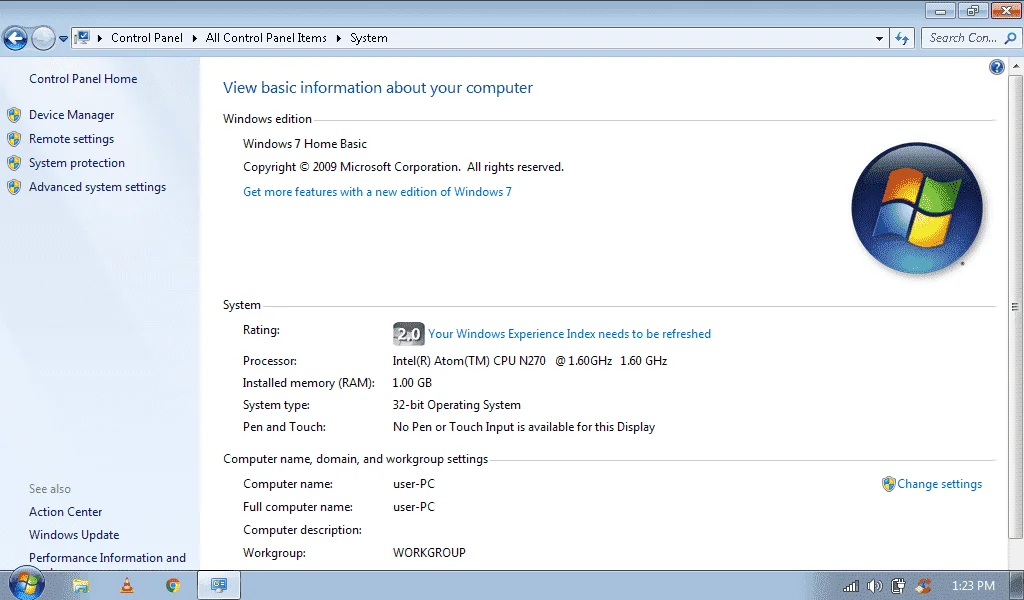

Boss di nataps yung pag check sa ram namatay 1gb lang po ram neto wait ss ko po
kung na mamatay kahit di pa tapos yun pag check lalot 1gb lang pala yan at dapat mga minuto lang yung pagcecheck tingin ka sa ibang aspeto muna...subukan mo i boot lang sa bios at observe mo lang muna kung madededo siya sa bios lang...paki check ng voltage at temp sa bios kung supported siguro netbook lang yan no?
