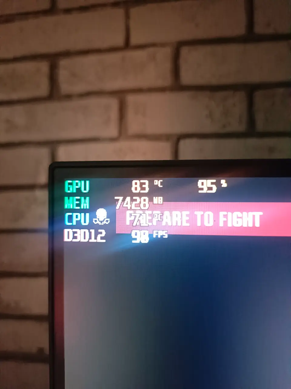

❓ Help Normal temp po ba ito sa RTX 2070 Trifan?
Sa paglalaro ng Call of Duty: Warzone, normal lang na umabot sa mga 70 hanggang 80 degrees Celsius ang temperatura ng RTX 2070 Trifan. Hindi mo kailangang mag-alala kung hindi umaabot sa mas mataas na temperatura, dahil ang GPU ay dinisenyo para mag-operate sa mga temperature na iyon habang under load. Subalit, kung umaabot ito sa mas mataas na 80 degrees Celsius, maaari mong subukan dagdagan ang airflow sa loob ng iyong case o linisin ang iyong GPU para mapanatili ang tamang temperatura at maiwasan ang thermal throttling.
yes, considering nasa pinas ka at sobrang init ngayong summer.. as long as under 85c lng temp goods pa yan.. pero kung gusto mong babaan ang temp. try mo e undervolt at bawasan mo din settings ng game.
wala bang bad effect yung pag undervolt papi? Mejo worry lang kasi ako.
tsaka baguhan lang din ako sa pc, nanonod lang ako sa yt pag may di ako alam haha.
wala actually recommended nga mag undervolt.. ksi by default nka overvolt lahat ng GPU for QC purposes.. ksi hindi naman pde isa isahin nila lahat ng GPU kung papasa ba sa quality test.. so 90% of the time. sobra2x ang voltage ng GPU na hindi naman tlaga needed.
may tut ka na alam sa pag undervolt papi? rtx 2070 8gb
ayoko lang talaga ma-overheat nang masyado yung gpu kase sayang pag kinuha agad ni lord haha.
wala akong experience undervolting sa Nvidia GPU eh.. nka AMD ksi ako mas easy mag undervolt ksi kasama na mismo sa driver nya.. try mo nlng manood sa youtube.. or kung di ka kampante mag undervolt. bawasan mo nlng settings. or tutukan mo ng electric fan system unit mo hehehe..
anyway.. malayo pa sa overheating yang temp mo.. wag mo lang pa lagpasin sa 85c.. around ganyan din temp ng GPU ko nglalaro lang sa 81c-83c pag heavy games.. buhay na buhay pa naman 5yrs na hahaha...
may nakita na ako sa yt papi, g ko na to hahaha.
ano ba graphics settings mo?
pag sa mga eSports games kasi kahit mga pro players nilalagay nla settings nila sa lowest..dahil mas importante
kasi fps kesa sa graphics quality sa mga eSports games..
Hindi, pwede lamagpas ng 80 deg c kapag ganyan para lang sakin to ha, mas maganda kung bibili ka ng fan exhaust at fan inlet nakatutok sa gpu mo mismo para di uminit. Ang gpu ko palaging 40 to 65 lang . Tanong ilang fan ba bibilhin mo sakin 4 na fan binili ko inlet at 1 exhaust, oo tatawa iba sakin Dyan pero Yan Kasi paraan para di masyado uminit sakin gpu.
medyo worrisome na yung ganyang temps lods even na sa pinas ka (normal temps on a 100% usage 70c, the lower the better), possible kasi na mag thermal throttle si gpu mo at mag cause ng drop ng performance to protect its internal hardware. Also try to on the config sa hotspot temp ni gpu mo to know if may proper contact pa ba si gpu die sa gpu cooler mo (normal temps ng gpu die is naka base sa gpu temp mo +10c or +15c the smaller the better) or possible baka tuyo na din yung thermal paste ng gpu
