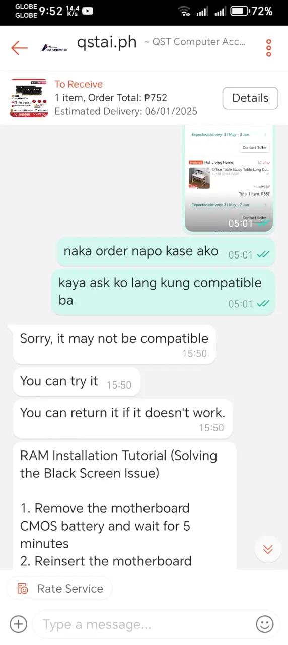

yung problem ko is hindi ko alam kung compatible ba yung 2400hz ram na bibilhin ko sa online shop sa soldered ram ko na 2133

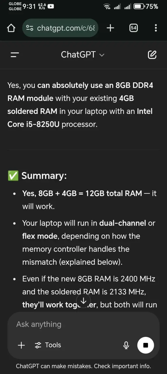

nag ask ako kay chat gpt sabi niya compatible naman daw kase mag a-adjust nalang daw si 2400hz sa 2133hz.
sabi naman ni seller hindi daw compatible kase baka mag bla-black screen lang hays hindi ko na alam haha, pahelp naman sa mga expert diyan about sa mga ram etc.
pwde yan, pero yung mababang hz ang masusunod, pero yung capacity ng RAM mag increase

Pwede naman po yan dahil mag-underclock yong mataas na hz but sabi-sabi ng karamihan meron daw yan stability issues at iba pang issues sa long run.
Never pa ako nag mix ng magkaiba na hz sa ram kaya hindi ko alam kung true ba o hindi 😅, but i know na walang issues pag similar yong hz.

kung gumana then walang problema.. pero about sa changes? nop wala kang ma papansin na changes.. kung ilang GB soldered RAM mo. ganun din dapat binili mo para may dual channel ka.
Kung nabili mo na yung ram, there's one way to find out. But, to answer your question, tama si ᑕᕼᗩTGᑭT at ang sabi lang ni seller tingin ko is for the peace of mind lang.
