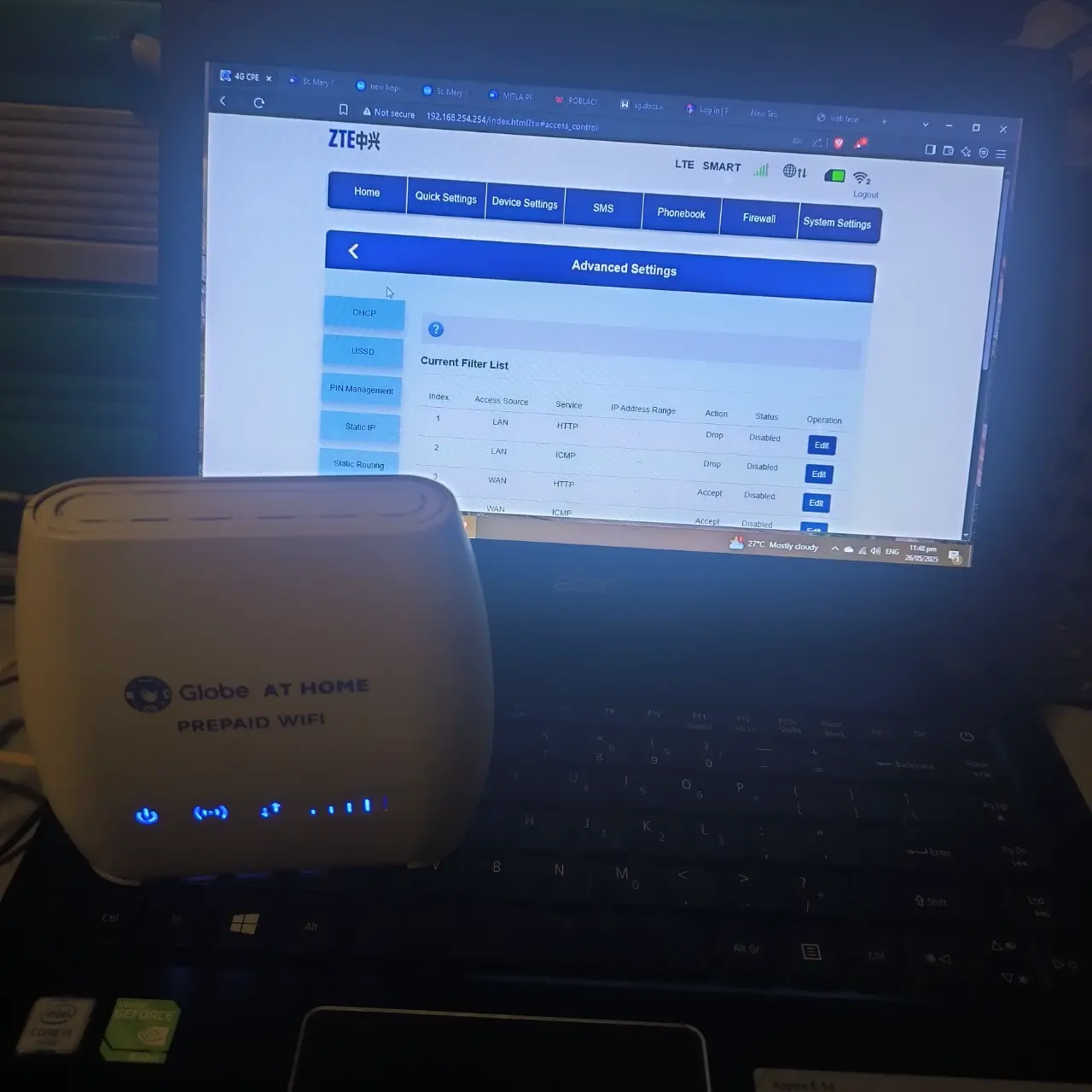

Na fix ko na yung nakatambak ko na zlt s10g after 2 years haha. Kaya share ko na rin sa inyo baka makatulong.
Version 2.10.1 Pala tong akin pero try niyo narin sa 2.11.1 baka ma downgrade pa.
Requirements:
Ethernet Cable
Laptop/PC
Hotspot/WiFi na may data or internet
Firefox Browser
Gawin niyo ikabit mo yung zlt s10g mo sa laptop via ethernet cable at try niyo iaccess ang dashboard. Kung naaaccess pa login niyo default user/pass. Dapat din naka connect kayo sa wifi/hotspot kasi need niyo ng internet dito.
Change IMEI:
Same steps lang sa video pero yung ilalagay mo sa putty
Code:
telnet 192.168.254.254
at_cmd AT^MODIMEI=862331011070861
at_cmd at+zreset
reboot
Note: Sample lang yang IMEI palitan niyo nalang
After reboot restore factory settings

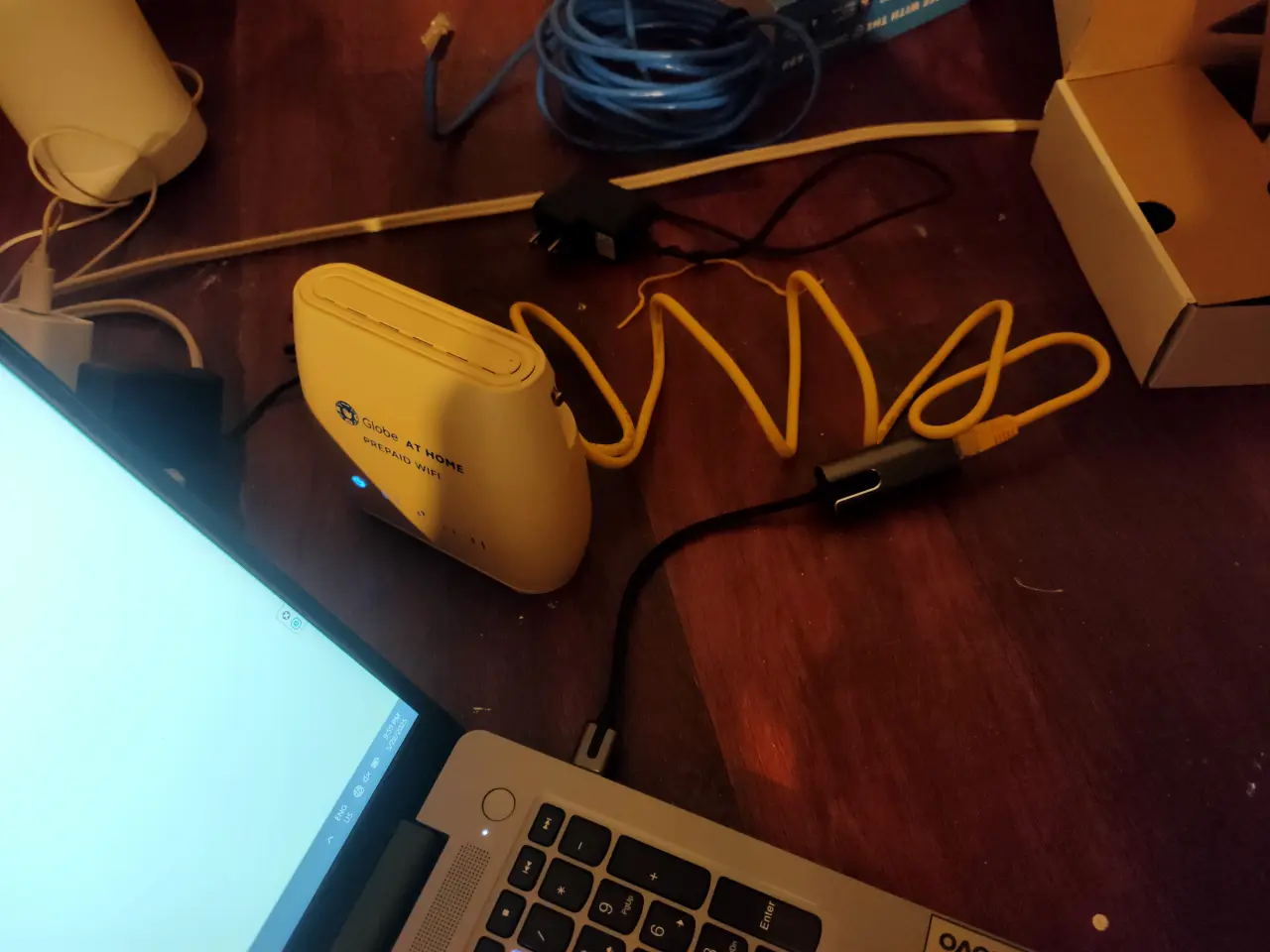

If may bricked ZLT-S10G kayo jan pero may power pa. May fix pa yan. Kahit di na maccess ang dashboard at di na madetect ang lan at wifi
meron ako tine test ko ngayon di na ma detect dashboard
di rin ma detect ng laptop
Biglang napa open ng laptop at hukay ng lumang s10G kaso negats di ma detect ng laptop pati dashboard alaws
