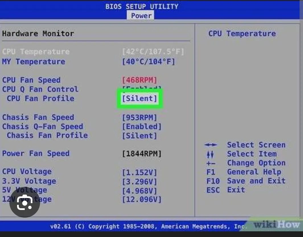

Dagdag ko lang na payo sayo ay kung naka lock ang bios mo, sa software ng motherboard meron doon adjustment ng fan. Para maka tiyak ka na naka maximum yung speed ng fan mo kaya maingay dapat alam mo yung RPM ng fan gamit ka ng software na hwinfo. Karagdagan pala di rin malinaw kung anong fan yung binabanggit mo na maingay yung sa aio fan, air cooler fan or yung pc case fan. Yes totoong maraming tutorial sa youtube pero iba parin yung taong may experience na pag dating sa ganyan. Dahil yung mga information na makukuha mo ay hiwahiwalay at parang puzzle na ikaw pa ang bubuo compare sa direktang tanong or konsulta sa mga taong computer ethusiast/pc builders or mga tech.
na open ko na yung bios ko boss pero wala talaga dun option para ma adjust yung fan speed, yung cpu fan pala boss yung maingay yung sa ibabaw nung processor , tsaka tama boss pag nag youtube ako wala din malinaw na tuts eh, update ko na rin bios ko pero wala parin at reset ko na din pero maingay parin
bumibilis ang ikot pag while in game ka kasi nag cocope yung fan speed sa usage so kahit di k nag gagame or gumagamit ng heavy app baka my running jan sa bg kaya humebigat yang pc mo hehe or baka may tama na fan mo
check ko na rin usage ko boss nasa minimum lang gamit ng cpu ko at kahit naka idle yung PC ko bumubuga parin ng sobrang bilis na hangin yung fan, need ko ba mag palit thermal paste?
check mo na rin bossing, kung di sa system ang prob nyan sa hardware na yan
Ano pala brand at model ng motherboard mo paps?
