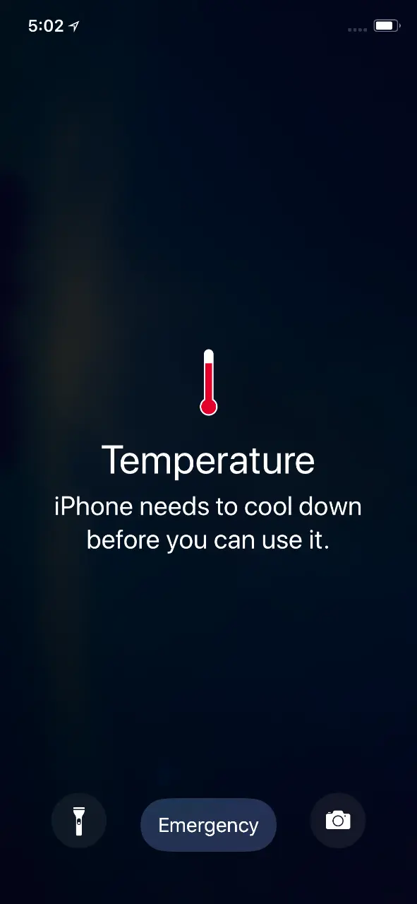

Hello po mga kaPHC,
Ask ko lang po ano cause at solution sa ganitong error sa iPhone?
May nagsasaabi restart lang daw pero ganon pa rin.
Natry ko na ring irestore kala software issue lang pero not solved.
TIA
Hello! Baka may ilang dahilan kaya nangyayari 'yan, tulad ng software corruption, hardware problem, o glitch sa settings.
Narito ang ilang steps para subukang ayusin:
  1. Update ang iOS: Siguraduhing ang iPhone mo ay nasa pinakabagong iOS version. Pumunta sa Settings > General > Software Update.
  2. Reset Settings: Kung software issue lang, subukang i-reset ang settings. Pumunta sa Settings > General > Reset > Reset All Settings. Hindi nito buburahin ang data mo, pero irere-set ang mga preferences mo (katulad ng Wi-Fi passwords).
  3. Restore via iTunes o Finder: Kung hindi gumana ang restore sa phone mo, subukan ang pag-restore gamit ang iTunes (o Finder kung macOS Catalina pataas). Ikonekta ang iPhone sa computer at mag-perform ng full restore.
  4. Check for Hardware Issues: Kung hindi pa rin maayos, baka may hardware issue (tulad ng sira na parte). Sa ganitong kaso, kailangan mong pumunta sa Apple Store o authorized service center.
ang possible issue ng overheating ng iphone ay commonly may board issue, kung ang iphone mo ay may prompt error na overheating while charging possible sa charging section may problem, another possible issue sa wifi na maaaring dahilan ng overheating issue, this problem can be solve sa mga technician na tulad ko or sa area mo na may knowledge sa board level repair.
wag mong ipagwalang bahala maaari na masira at mamatay ang board pag di agad ito naagapan
ganyan din sa akin lalo pag nasa byahe ako at mainit na lugar. pero pag sa bahay sa baguio di nman ganyan. pansin ko pag nasa byahe pabalik balik every 3-5mins nag wawarning halos di ko magamit
