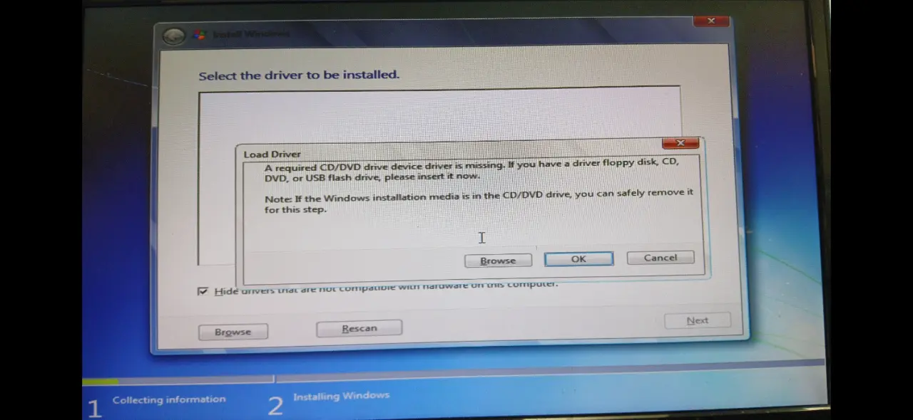

❓ Help Anu solustion nito..,? nag install ako ng win 7 sa gigabyte GA-H61M S1 with i3 2nd gen..pero ganito sya see.. sreenshoot

yes sir USB gamit ko
I recommend na mag-install ka na lang ng windows 10 lite version instead na windows 7. Anyway, check mo sa Bios kung may "enable Legacy Drivers" settings tapos enable mo. Kung wala, check mo yung boot option, dapat nasa unahan yung usb.
Pero kung yang error na yan ay lumalabas "AFTER" mo ma-install yung windows, then edit mo lang ulit yung settings ng boot option sa Bios, then disable yung boot to usb.

ok sir..try ko bukas..feedback ako after..
Since Intel 'yan, download ka ng " IRST (Intel® Rapid Storage ) RAID driver", extract mo pagkatapos ng download at paste mo sa flashdrive mo kung saan din 'yong OS na nilagay mo gamit Rufus (pwede naman 'yan itabi sa mga files ng extracted OS files). Tapos ulitin mo na boot into install Windows at hanapin 'yong directory ng extracted drivers na nilagay mo sa flash drive.
sige po try ko..thanks
