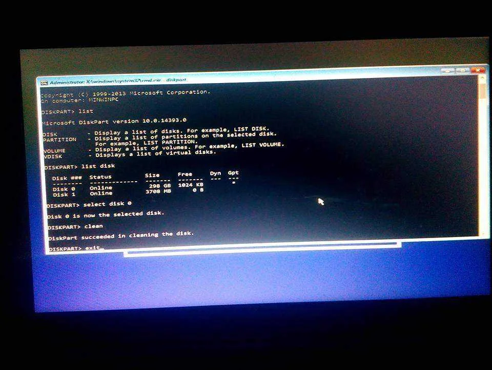

ngayon triny ko windows 10 ... ang windows 10 naman ay nag scanning and repairing drive at stuck sya sa 68%... kinabahan ako baka may prob ung HDD mga 5 times reboot ganun pa din sya at nag stuck sa 68% ang ginawa ko ay pumunta ako repair your computer at command prompt tapos ung diskpart.. tapos clean ko ung disk part na yun .. natapos naman ung windows 10 set up pero nung mag create na ng profile to set up ung profile mo after instalallation nagkaroon ng error 0xc0000001 sana nga walang prob ang HDD ko... tinignan ko ung error code ang sabi eh ung OS mismo...

May problema yung OS, hindi maayos yung pagkakalagay sa flash drive. Try mo yung wintobootic to boot windows to flashdrive. Mas maganda kung sa torrent kukunin yung OS yung maraming seeds kasi updated yun at trusted naman kasi may mga feedback.
pre specs ng bnew pc ko is i5 6400, 4gb kingston ddr4 ram, gigbyte h110m-d2 ddr4 mobo, at ang gpu ko ay gt630 hindi bnew ...
gusto ko sana talaga ay windows 7 na experience mo na ba ung LOAD DRIVERS lumalabas pag install ka windows 7 ayaw mag proceed sa installation .. dahil ba new ang MOBO?? paano ko load drivers e wala ako ODD kaya usb installation ang ginagawa ko
try mo palitan ng sata cable and try mo install sa ibang hdd to see if 100 parin ang usage niyan hdd mo...minsan naman need ng ibang usb bootable program ang gagamitin para properly ma install ang os sa usb since need ng sata driver na included sa bootable usb mo...try mo yun said na program bukod sa rufus or search ka sa gigabyte website baka may included silang application katulad sa msi para maginstall ng window 7 sa usb..
