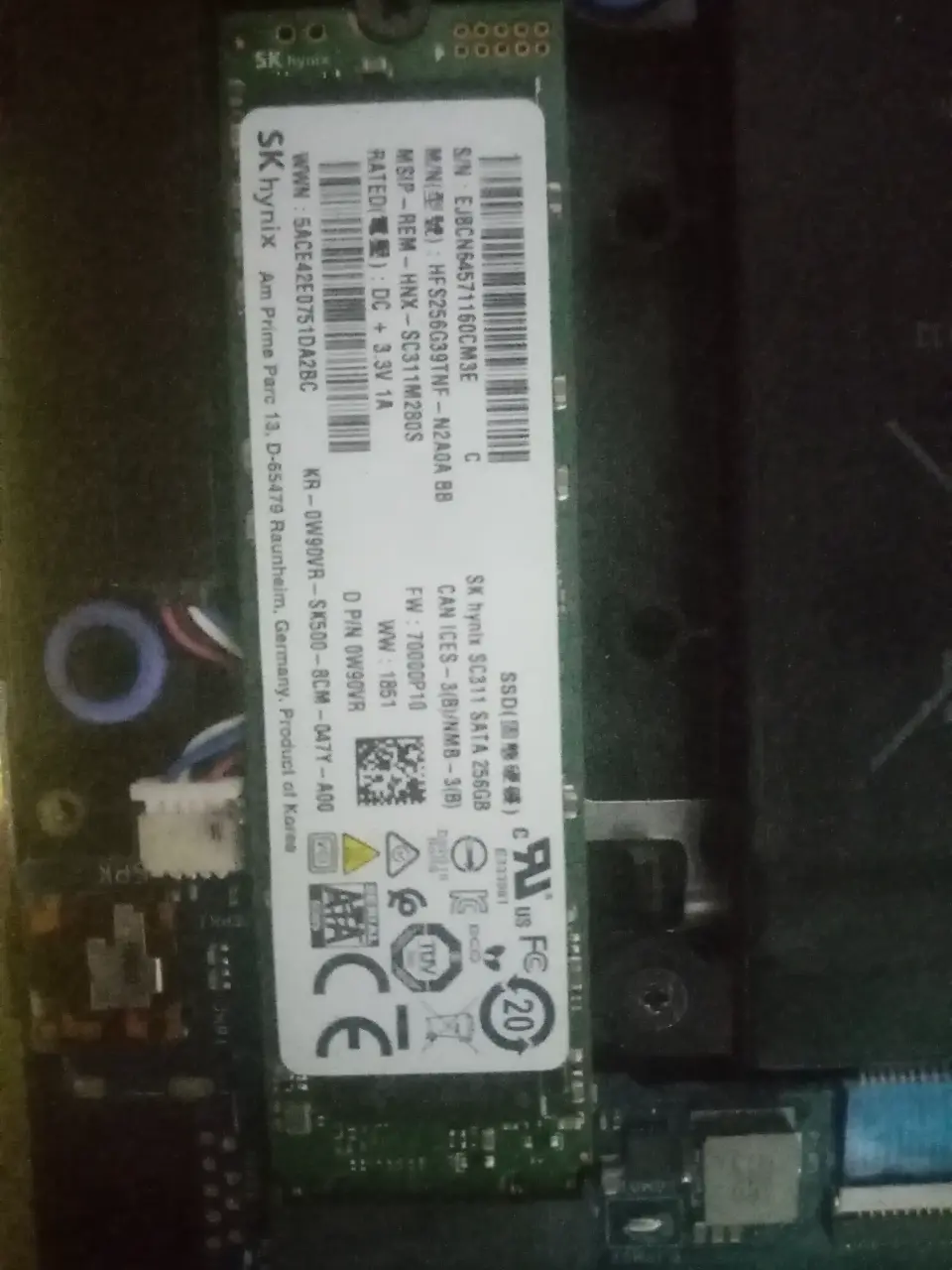

hindi naman sa need. gusto ko lang mapagana yung sata ssd nya or basta ssd. kahit ilipat ko sa isang laptop ko hindi rin nadedetect kahit anong tool pang partitions or format kahit sa terminal or cmd hindi padin working ang format or repartition
try mong gumawa ng usb bootable installer then i wipe mo yung data via installer then install mo sa drive.
heto ts baka makatulong, nakita ko lang You do not have permission to view the full content of this post. Log in or register now.
kaya nagtanong ako kung brandnew ba yan or what.
eto po ssd nya bossing hindi ko rin ma tell if brand new ba to or hindi hehe. i think sa bios ito may problem na update sa latest hindi ko naman alam kung ano yung version ng bios nito sa default or custom
