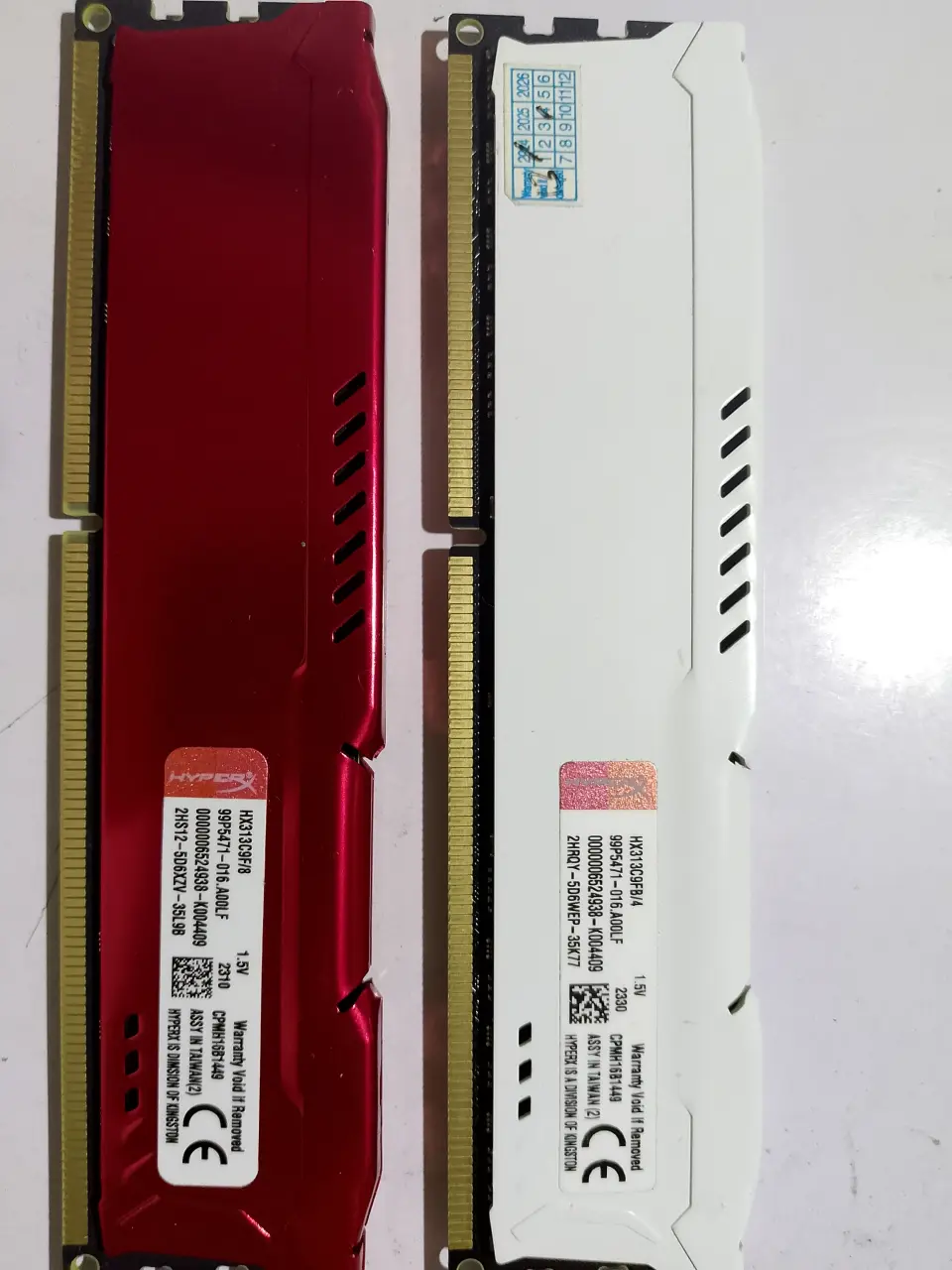

Mga boss pa help naman bakit kaya pag nilalagay ko yung ram na bagong bili eh nag BSOD pero pag yung lumang RAM lang nilagay ko eh normal naman
4GB OLD
8GB NEW
= 12GB

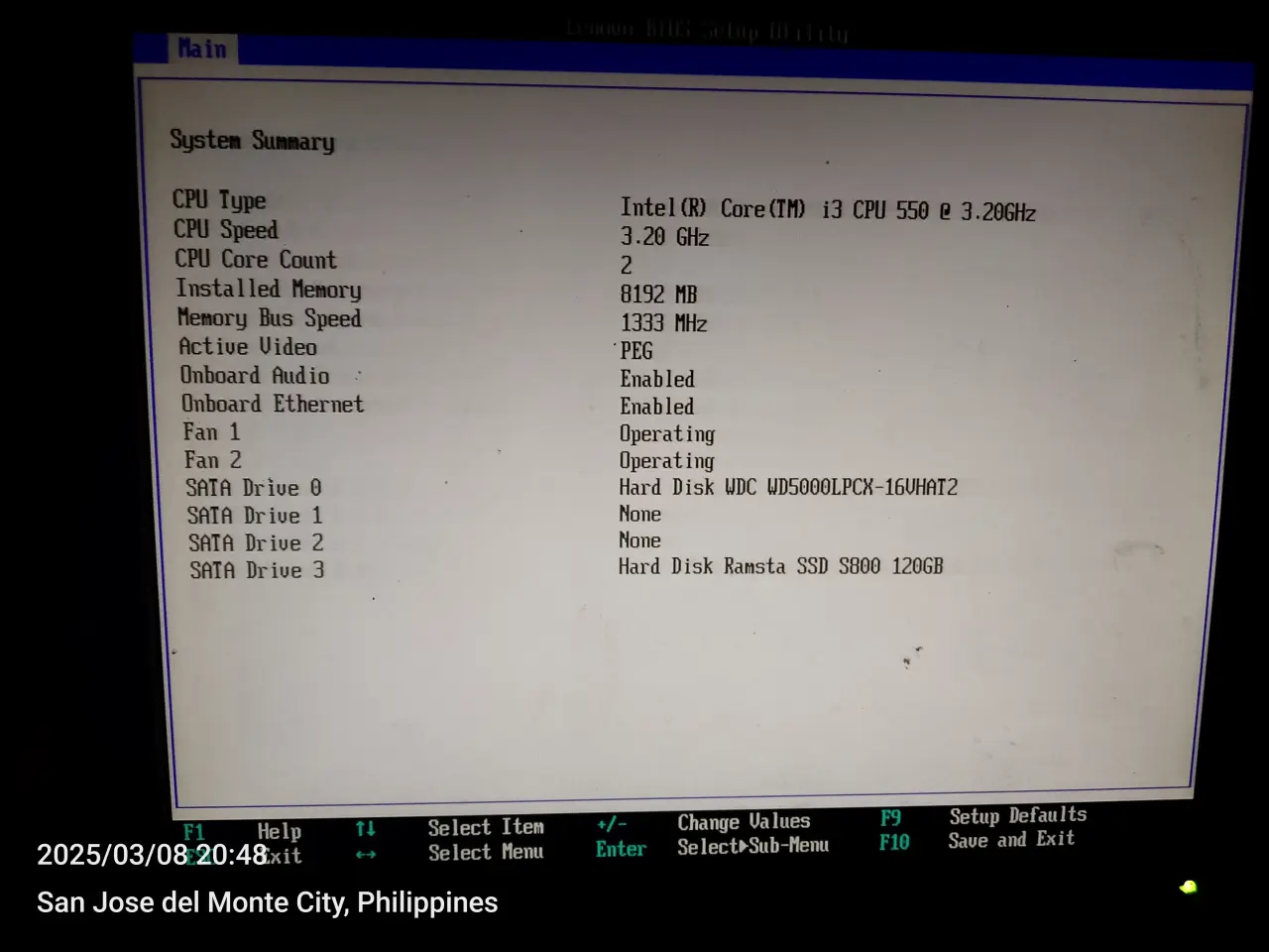

Eto siya mga boss pag yung pag yung bagong ram lang nakalagay hindi siya nag bo boot paulit ulit lang siya
detected din yung bagong ram sa BIOS
White - Old Ram
Red - New Ram

na try mo na bagong ram lang naka salpak at gumana pc? pag hindi sa bagong ram issue, pa warranty mo
or try mo yung old ram ilipat lipat sa ram slots kung working lahat ng port, problema baka ram port issue mas masakit sa ulo yun
based sa report mo TS ram talaga yan, have you tried getting out the old ram tas yang bago napalit mo magisa? if still the same it means defective yung ram na nabili mo po
