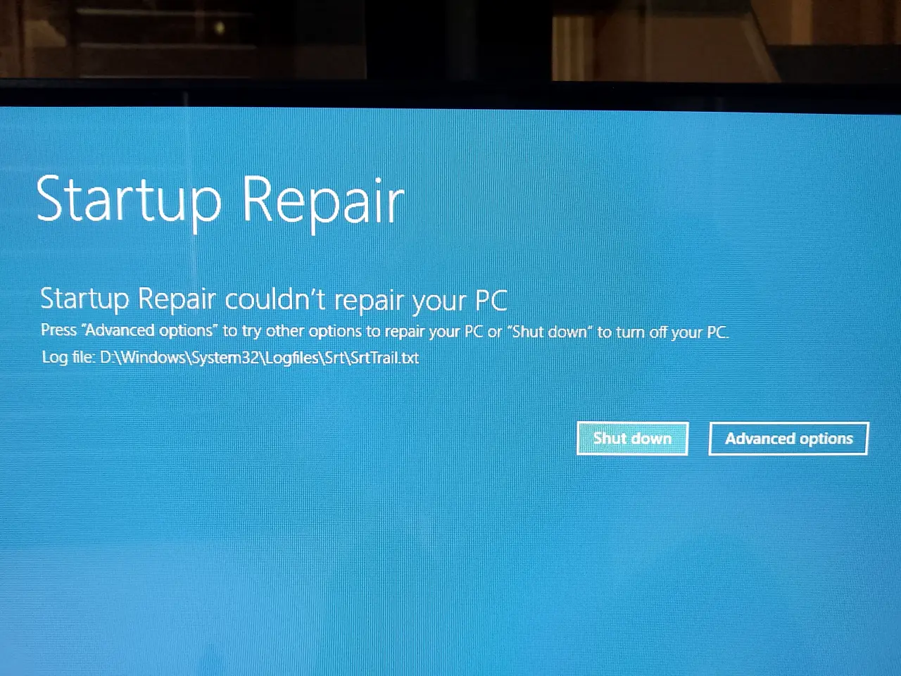

Hello po, Patulong po, Ganto na Siya pag click ng startup repair..
D nrin maopen safe mode . .
Yung Command nlng ang naoopen.

lakas ng loob lang at konting research ma fifix mo yan.... basta wag mo iformat yang drive para di mawala yung files .... firstime ko dati nyan.. gumawa ako usb rescue image gamit lng ang android phone at usb otg
Sabihin mo muna dito kung ano na ba ang mga nagawa mo para ma ayos yan?
kapag ganyan na mga issue pwedeng HARDRIVE nya o di kaya naman OS operating system pero naayos naman yan
Foul kasi nung isa dyan bili ng bago pucha, halatang di binabasa thread at walang alam sabat ng sabat , OS related or Harddrive related lang yan . Kung di madaan sa recovery reformat lang ng hard drive tapos fresh install ng OS. Tapos proper updating ng System Drivers. Kung yung tao may pera sa technician nya ilalapit yan, o kung may knowledge yan sa pc mag reresort lang sa youtube yan. Tingin ko hindi sya nag success sa recovery option, binigay ko na comprehensive steps. Kaya ang marerecommend ko nalang talaga kung may kakilala syang may laptop or pc makiformat nalang sya ng hard drive tapos maki copy na din sya using disk genius.
kapag format mo mga wala pang isang linggo at nagloloko na naman "srttrails.txt" mo. ibig sabihin nya magpalit ka na ng ssd,, pasira na po drive nyo kaya ganyan, pwede dahilan din ng Bad sector. ranas ko na yan lalo na sa "Kingston" SSD kapag inabot ng 2 Yrs :D sana makatulong :)
try mo bossing boot sa bios tapos piliin mo yung advance settings hanapin mo storage tapos change mo siya either IDE,ACHI or raid try mo lang pa isa isa sa kanila then save tapos reboot
Pag ganyan boss try mo lahat ng troubleshooting, pag ala pa din try mo reset - remove or retain data. if ever na ala pa din, check mo muna hdd/ssd installed kung may bad sector na at kung madami na bili ka ng bago SSD recommended.
baka windows update yan boss na nag cause ng ganyan. clean install mo na lang windows para sure. ligwak pero mga files pag clean install
Wlang way sir, pra macopy Muna?
Palitin na RAM mo. Hiram ka muna sa iba para masure mo. Nagkaganyan na din PC ko dati, natry ko na lahat nung sinasabi nila wala pa din, nung nagpalit ako ng ram ok na.
Sige sir, Gawin ko rin ito
😅😅 D q alam Gawin to sir.. pero try ko panuorin sa YT,, thank u po ☺️☺️
