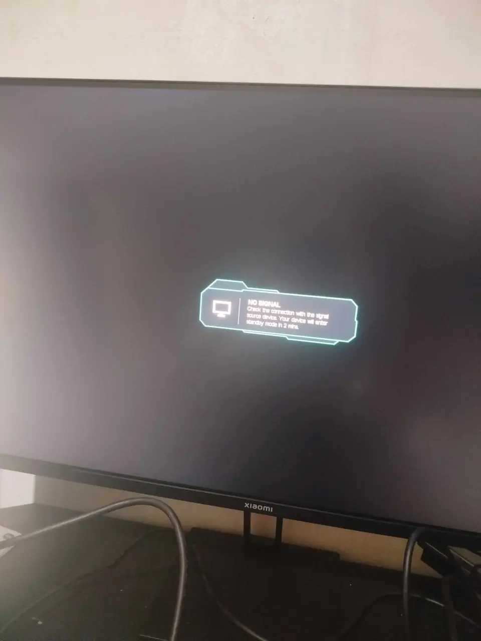

❓ Help Any idea po kung pano po gagawin dito?
astraeamae
Enthusiast

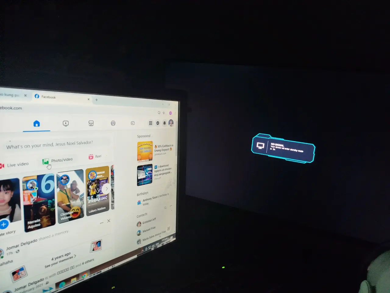

xiaomi g27i monitor kahit open na yung computer hindi po saya nag connect pero gumagana naman po yung mga saksayan ng mga vga thx

Baka sakali lang. Same cable ba ginamit mo?
And also baka naka manual source selection si monitor. Pero default nyan auto detect. Try mo i-select manual input source
naka hdmi po sya
naka hdmi po sya
naka hdmi po sya
Kung may graphics card ka, doon mo dapat isaksak yung monitor mo sa GPU, hindi sa motherboard. Kapag may naka-install na dedicated GPU, madalas naka-disable yung display ports ng motherboard.
Try mo ito:
1. Check mo kung may graphics card ka. Buksan mo yung PC case mo at tingnan kung may nakasaksak na GPU sa PCIe slot.
2. Isaksak mo yung monitor sa GPU, hindi sa motherboard. Hanapin mo yung HDMI, DisplayPort, o DVI port sa graphics card at doon mo ikabit.
3. Siguraduhin mong maayos yung pagkakakabit ng GPU. Baka maluwag or kulang sa power cable.
4. Kung walang signal pa rin, i-check mo yung BIOS settings. Minsan kailangan mong i-enable yung integrated graphics kung gusto mong gamitin yung motherboard display ports.
