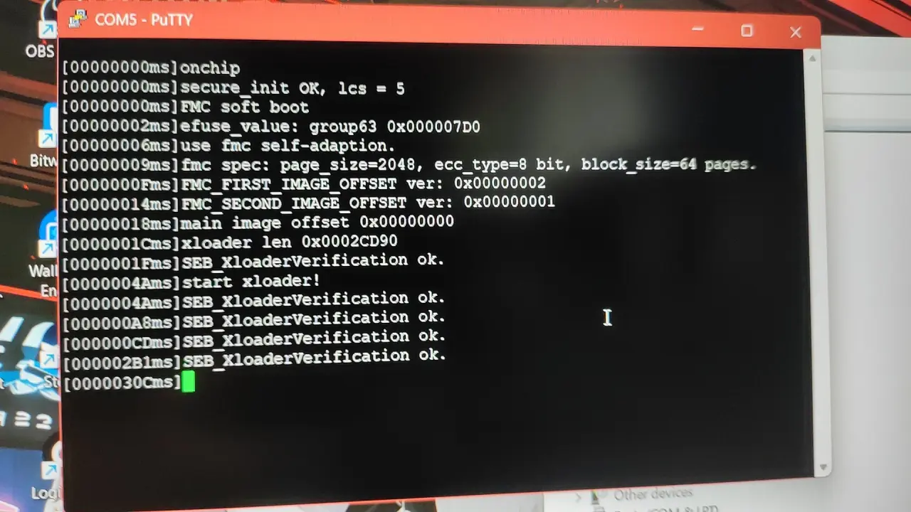

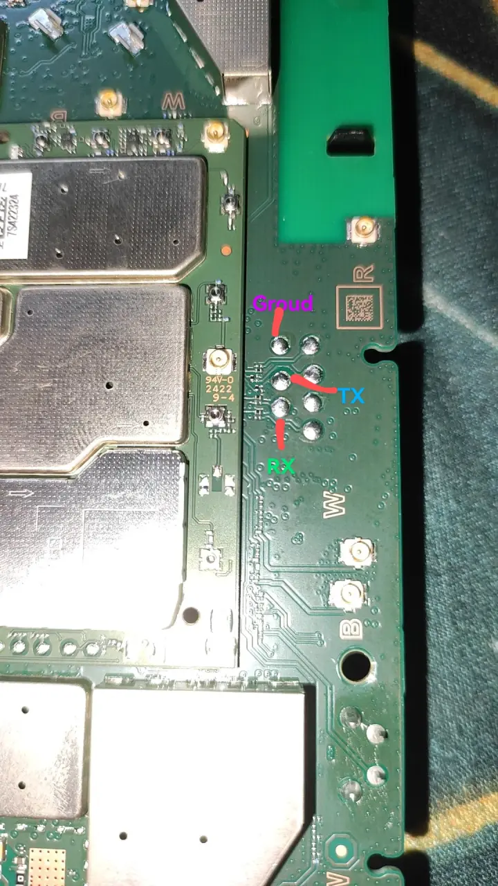

H Hazel- Grasshopper Feb 16, 2025 #1 Hanggang dyan lang po ang nalabas sa akin, note diko din alam ang ginagawa ko Speed sa putty ay 115200, kung may magtanong pa Kahit ilang reboot ng router Hanggang dyan lang ang nalabas, nakailan palit Na ako ng uart usb lahat Hanggang dyan Lang
S Schemix Limited Access Feb 16, 2025 #2 need pa hanapin yung jumper mode para ma usb mode yung modem
A aldrinmeh Eternal Poster Feb 18, 2025 #3 Schemix said: need pa hanapin yung jumper mode para ma usb mode yung modem Click to expand... try mo daw i power on ang modem, pero pindutin nyu muna yung reset pagka saksak sa power mag red yung dalawang ilaw , saka nyu iinsert yung uart sa pc Feb 18, 2025
J jhowelgraciomodems Forum Veteran Mar 7, 2025 #5 kung walang patched usb loader at patched firmware. wala parin pag asa. hindi sa UART dadaan ang firmware, sa USB port parin
TS TS H Hazel- Grasshopper Mar 31, 2025 #6 aldrinmeh said: View attachment 3535019 try mo daw i power on ang modem, pero pindutin nyu muna yung reset pagka saksak sa power mag red yung dalawang ilaw , saka nyu iinsert yung uart sa pc Click to expand... Same din po wala rin po nagbago sa putty Sorry po kung ngayon lang, minsan kasi nakakalimutan ko nag popost pala ako dito
