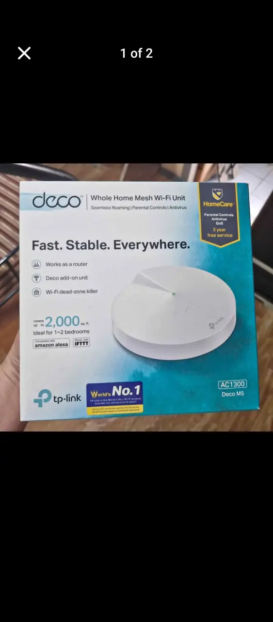

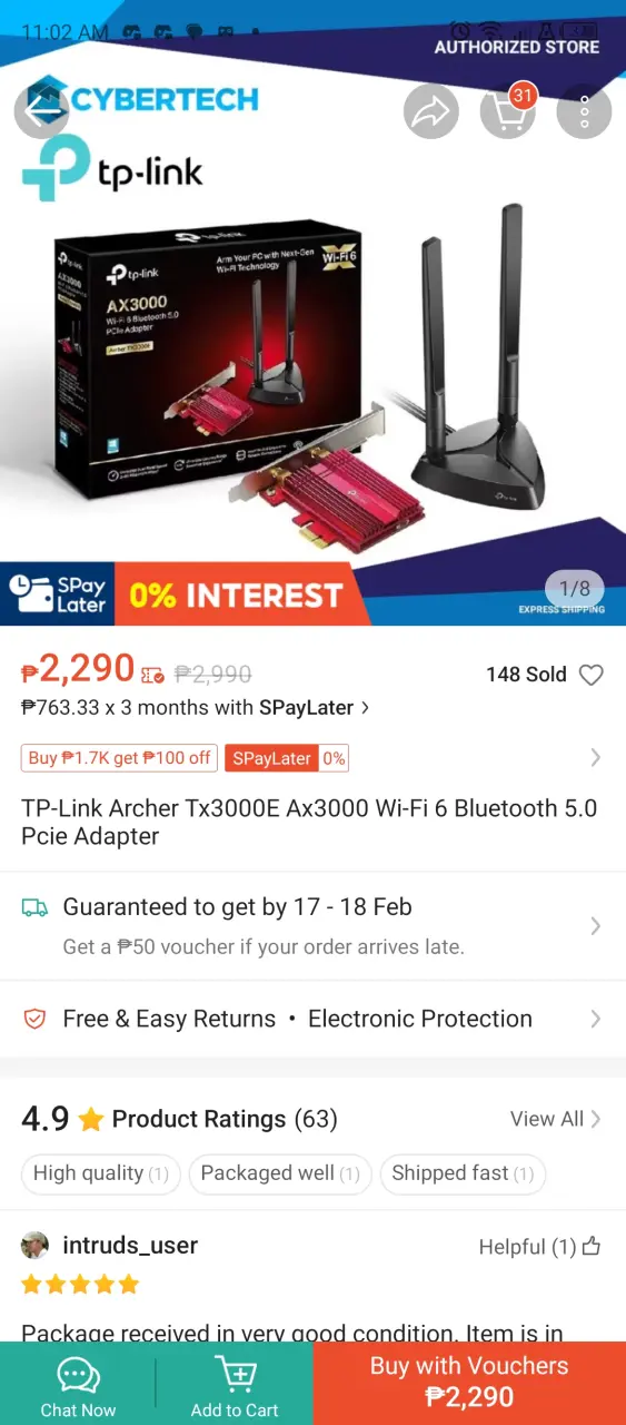

Hello po ano po mas better na bilihin sa dalawa? DECO M5 MESH WIFI po ba or TP LINK ARCHER TX3000E AX3000 WIFI 6 PCIE ADAPTERScreenshot_20250214-110244.webpScreenshot_20250214-110221.webp

hello... magkaiba itong pinagkukumpara mo.
  • ang Deco M5 ay isang WiFi Router/Access Point
  • ang TX3000E ay isang PCiE Bluetooth/WiFi adapter para sa desktop PC
'yung Deco M5 ay pamalit (o pandagdag) sa ginagamit mong internet router ngayon
'yung TX3000E ay isang paraan para kumonekta sa WiFi ang desktop PC mo (kailangan mo pa rin ng router)
let us know kung anong issue meron ka, at kung anong improvement ang gusto mong gawin, at baka makatulong kami ng mas mabuti.
