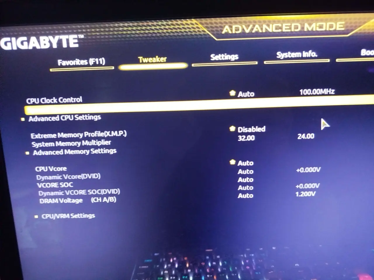

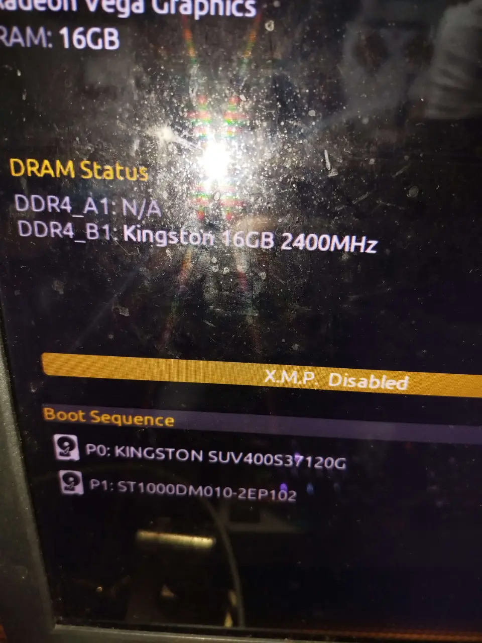

Bali mga master ask ko lang bakit po ganto yung sa bios?
2400 mhz then sinet ko yung system memory multiplier by 32
hindi parin nagbabago yung sa bios na 2400mhz

Anong motherboard ba yan? Need more details.
May nakalagay ba sa slot 1? Kung wala lagay mo doon.
Tapos enable mo XMP. Kung wala parin baka di kaya ng CPU.
O mismong motherboard mo di kaya yung 3200 mhz.
Nka dual 8gb 3200mhz ba yan?
Dapat lagay mo sa slot 1 pag isang RAM lang gamit mo or pag ayaw mo then set mo sa 32.00 din ung slot 2 kase nka 24.00 lang sa multiplier mo oh. tsaka kelangan talaga nka XMP yan at kung nka single RAM kalang mag lalag ka talaga kahit anong bilis pa ng frequency ilagay mo.

Eto po yung mobo gigabyte a520m k v2

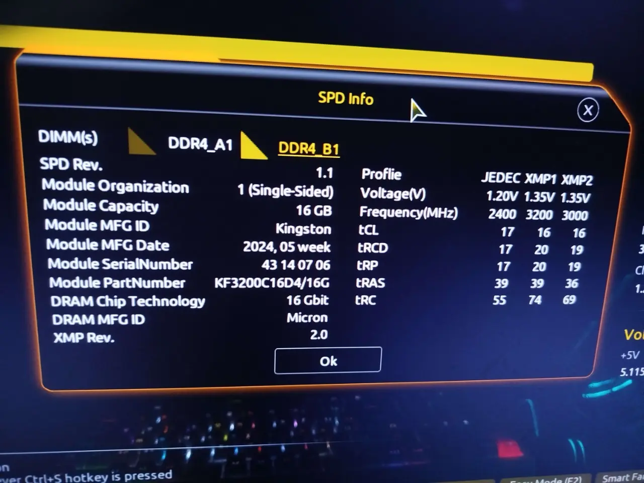

KINGSTON 16GB DDR4 3200MHz FURY Beast RGB (single stick lang po)

ganun rin po nangyayari pag slot 1 tapos sinet as xmp profile 1 3200mhz laggy pero pag disabled ok naman di malag
update ka ng bios
either yung XMP profile ng board mo is di swak sa Ram na yan or isa yang ram na yan sa walang micro code para sa board (like yung mga PNY rams sticks) both ma sosolve ng bios update
worse case scenario is yung Mobo or CPU is faulty na memory controller (almost di ng yayari unless nalang my bent pin)
