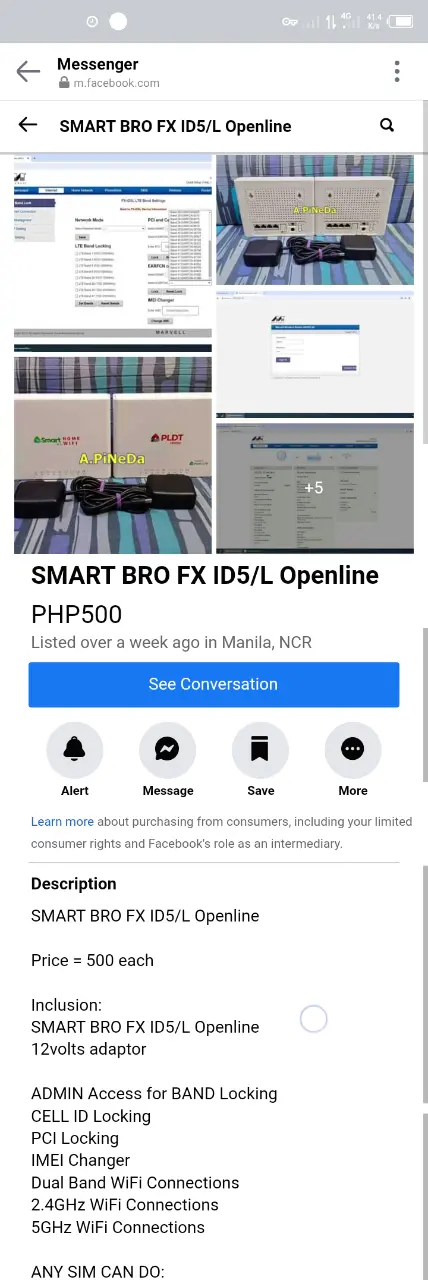

ganito pare
bibilihin ko

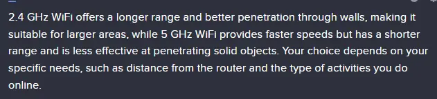

Lods, let's make it clear po. Ang isang modem o tinatawag mo na wifi ay may dalawang magkaibang katangian. Unang feature nya, kakayahan/ability na kumonek sa tower. Dito papasok ang sinasabi mo na kaya ba nyang kumonek sa 5G or 4G signals from tower to Modem/wifi. Pangalawang feature ng modem, ability to produce 2.4 GHz / 5GHz frequency. Ito naman po ay ginagawa ng modem para makakonek ka from your CP to modem. Ang pinagkaiba po netong 2.4 at 5 GHz frequency ay hindi lang sa speed kundi pati sa kanilang features o paano sila gagamitin. Example if malayo ka sa modem at gusto mo ng stable signal ay magandang gamitin ang 2.4 GHz na frequency kapag naman malapit ka lang at wala masyadong harang sa pagitan mo ng modem ay 5GHz gamitin mo. Mabilis syempre ang 5GHz frequency. Para mareview mo, bibigyan kita ng sample. Sa case ko ang cellphone ko ay walang kakayahan na kumonek sa 5G signals na meron ang tower, pero meron syang feature na kayang kumonek sa mga modems na merong 5GHz frequency. Sa case mo naman since naka dual wifi band yan pwede kang kumonek sa 5Ghz na wifi frequency ng modem mo. Pinakaimportanteng note ko para sayo na misconception ng karamihan basta may kakayahan ang modem mo na kumonek sa 5G signal na bigay ng tower maeenjoy mo ang speed nyan sa cp mo kahit sa 2.4GHz or 5GHz ka pa na frequency nakakonek sa modem mo.

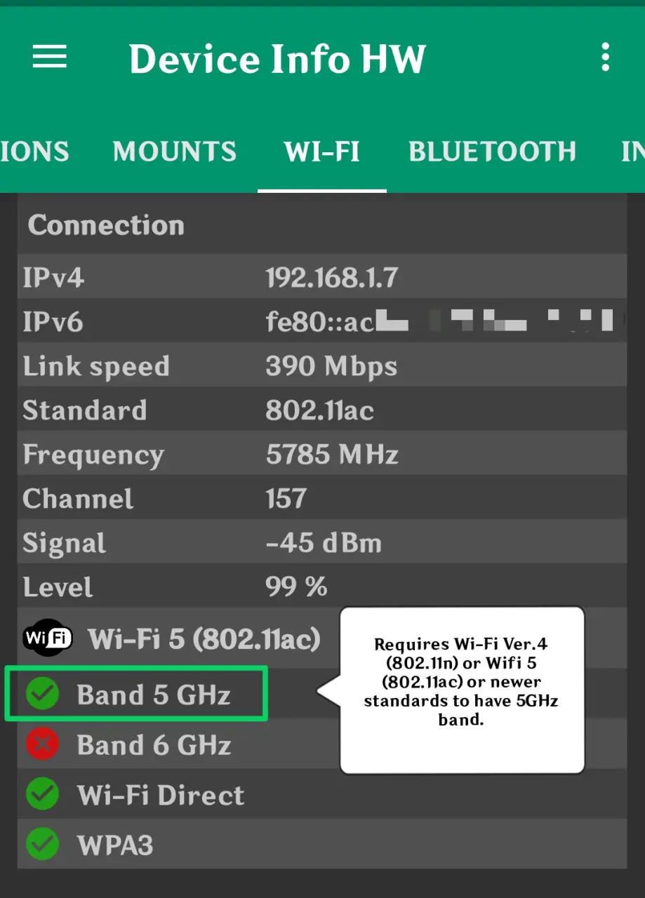

Install ka ng Device Info HW kung meron kang 5GHz band yan.
I think posible yan siguro sa HOT 11 Play dyan if supported siya in actual. Pero malalaman pag nainstall mo to ts.
For reference lang para magkaideya, Link speed depends sa band at Wi-fi version standards na nakaconnect.
Wi-Fi 4 n (2.4GHz): 65 Mbps
Wi-Fi 4 n (5GHz): 121 Mbps
Wi-Fi 5 ac (5GHz): 390 Mbps ←target speed
Wi-Fi 6 ax (2.4GHz): 81 Mbps
Wi-Fi 6 ax (5GHz): 453 Mbps
*This is defined na pag mas malapit sa router, the better the speed.
Kahit meron ka nan malakas na wifi band or version, magdedepende parin sa actual na internet speed. Swertihan nalang ts kung yung router mo bibilhin mo naka Wi-Fi 5 ac standards siya with 5GHz band.

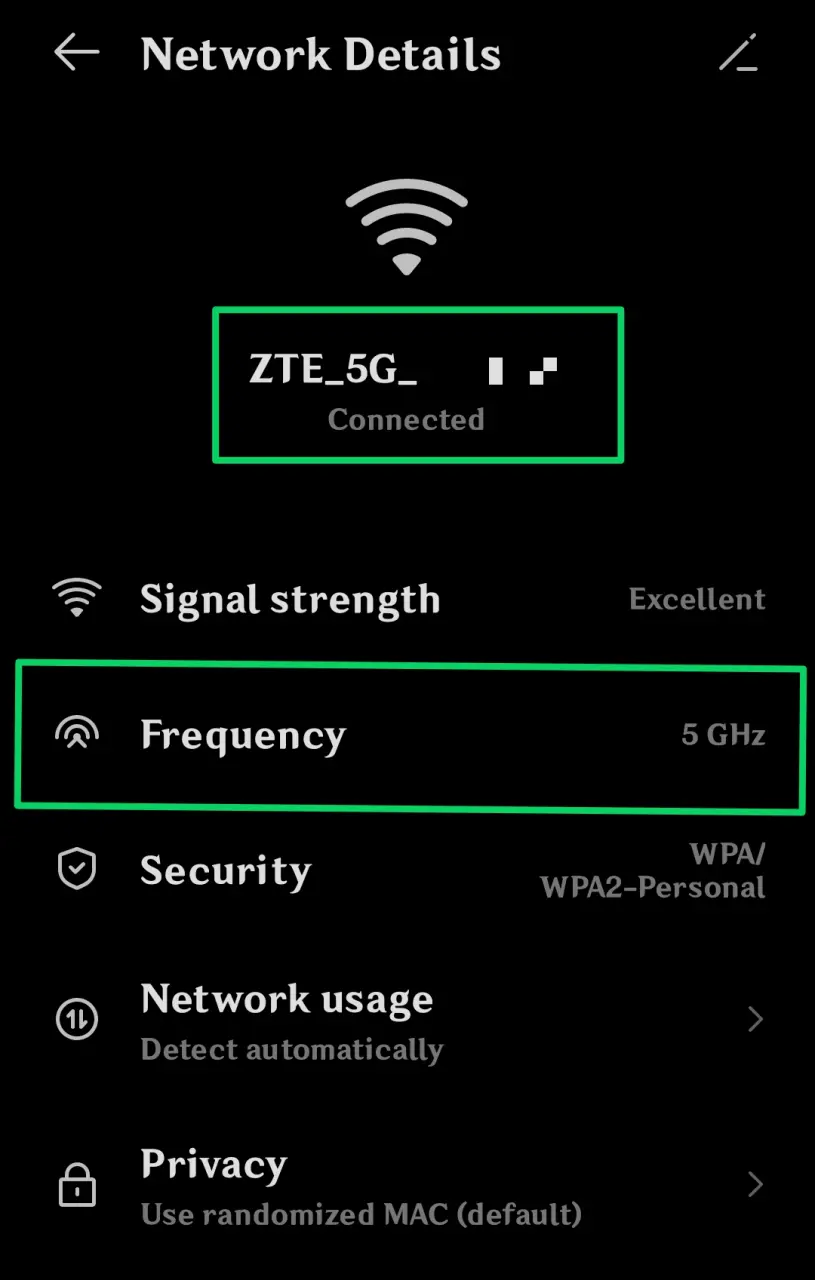

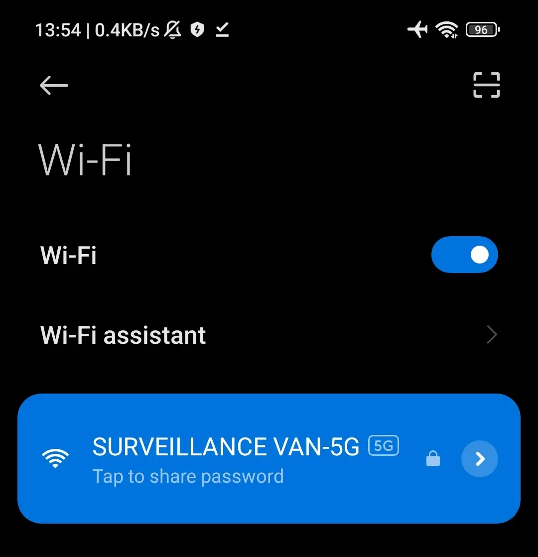

UNA KUNG ANO PHONE MO, ISEARCH MO UNG SPECS, TAS HANAPIN MO UNG SA WIFI SPECS MAY MAKIKITA KA DON NA "802.11 a/b/g/n" ⬅️(ITO UNG 2.4GHZ)...TAS ITO NAMAN "802.11 ac" ⬅️ (ITO UNG 5GHZ)... PWEDE RIN NA...
PUNTA KA NALANG SA ANDROID SETTINGS DON SA HOTSPOTS SETTINGS MO,MAY PAGPIPILIAN DON NA BAND (2.4GHZ OR 5GHZ) IF MAY NAKITA KANG 5GHZ MEAN SUPPORTED YAN NANG PHONE MO!!!! GANON LANG !!!!!!!
